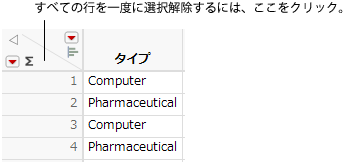

すべての行を選択解除する
テーブルの左上隅にある下側の三角形のスペースをクリックします(Figure 3.8)。
図3.8 行の選択解除
Deselecting Rows

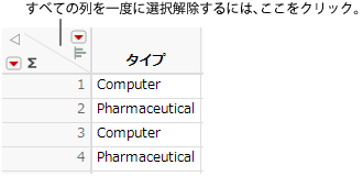

すべての列を選択解除する
テーブルの左上隅にある上側の三角形のスペースをクリックします(Figure 3.9)。
図3.9 列の選択解除
Deselecting Columns

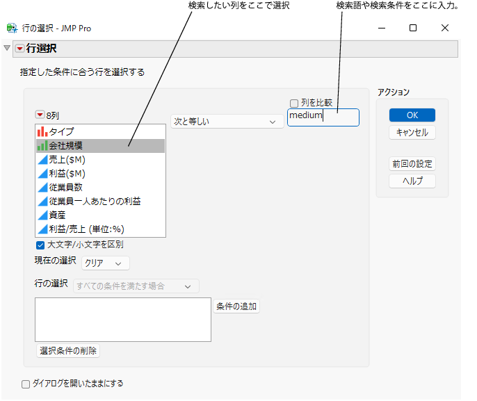

中規模企業の行をすべて選択する例
1. [行]>[行の選択]>[Where条件で選択]を選択して、「行の選択」ウィンドウを開きます。
2. ウィンドウの左側にある列のリストボックスで、「会社規模」を選択します。
3. ウィンドウの右側にあるテキストボックスに「medium」と入力します。
4. [OK]をクリックします。
図3.10 「行の選択」ウィンドウ
Select Rows Window
「会社規模」が「medium」に等しい行がすべて選択されます。全部で7行です。
