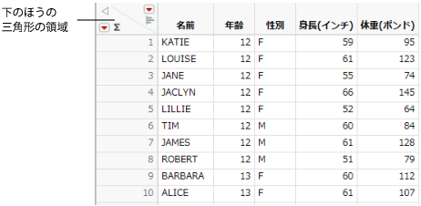

• Shiftキーを押しながら、行番号の上にあるデータグリッドで、下側の三角形をクリックします。すべての行を選択解除するには、同じ場所をもう一度クリックします(Figure 4.7)。
• データテーブルの強調表示をすべてクリアするには、Escキーを押します。
図4.7 下のほうの三角形の領域
Lower Triangular Area
