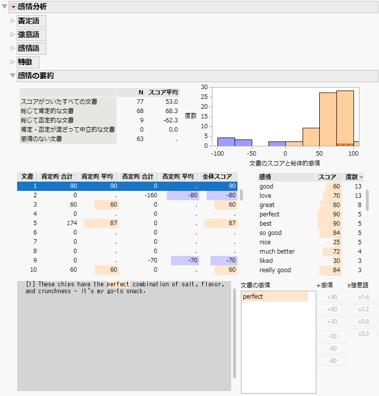

Image shown here「感情分析」レポート
「テキストエクスプローラ」プラットフォームの「感情分析」レポートは、デフォルトでは、「感情の要約」レポートのみが開かれた状態となっています。その他のレポートは、デフォルトでは閉じています。
図12.13 「感情分析」レポート
Sentiment Analysis Report
「感情分析」レポートには、次のレポートが含まれます。

感情の要約
「感情の要約」レポートには、現在の設定に基づいて感情分析を行った結果が表示されます。このレポートには、要約の表およびヒストグラム、文書スコアの表、感情語の表、テキストボックス、および、感情語と強意語を追加するための設定パネルが表示されます。
要約の表には、スコアの基準別に文書数とスコア平均が表示されます。スコア平均は、[スコアリング]オプションの設定に従います。「感情分析」レポートのオプションを参照してください。要約のヒストグラムには、文書の全体的な感情スコアの分布が表示されます。このヒストグラムは対話的に操作できます。棒をクリックすると、文書スコアの表で該当文書が強調表示されます。
文書スコアの表には、各文書の肯定的感情および否定的感情のスコアの合計および平均と、全体的な感情スコアが表示されます。この表で行を選択すると、表の下のテキストボックスにその文書のテキストが表示されます。[スコア列]を指定した場合は、そのスコア列の値も表に表示されます。
ヒント: 文書スコアの表で、カーソルをセルに合わせると、スコアの計算が表示されます。
感情語の表には、感情語ごとにスコアと度数(コーパス内での出現数)が表示されます。
ヒント: 感情語が複数の単語から構成される場合は、その感情語の「スコア」列のセルにカーソルを合わせると、どのようにスコアが計算されているかを示す計算式が表示されます。
テキストボックスには、文書スコアの表で選択した文書のテキストか、感情語の表で選択した感情語の文が表示されます。文書スコアの表で文書を選択すると、その文書に含まれる感情の一覧がテキストボックスの右側に表示されます。
ヒント: テキストボックスで、否定語・強意語・感情語のいずれかに分類される語句にカーソルを合わせると、その分類と[削除]ボタンが表示されます。[削除]ボタンをクリックすると、その語句を分類から除外できます。
テキストボックスで単語を選択すると、設定パネルが有効になります。その選択した単語を感情語として追加するには、テキストボックス内で単語を選択し、「+感情」の下のいずれかのボタンをクリックします。単語を強意語として追加するには、テキストボックス内で単語を選択し、「×強意語」の下のボタンをクリックします。
