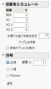

Figure 4.27は、連続尺度の因子が1つ(X1)、3水準のカテゴリカルな因子が1つ(X2)の計画の「モデル」ウィンドウです。X2は、モデルにおいて2つの項で表されていることに注意してください。

図4.27 [応答をシミュレート]のモデルウィンドウ
Simulate Responses Model Window
モデル効果を指定するには、各モデル項の「係数」に値を入力します。そして、そのモデルに沿った乱数を生成するには、[適用]をクリックします。[右欄での値で係数を設定]ボタンを使うと、すべての係数がテキストボックスに入力した値に設定されます。[ランダムな係数]ボタンを使うと、係数がランダムな値に設定されます。[適用]ボタンをクリックしてシミュレーションを更新します。
