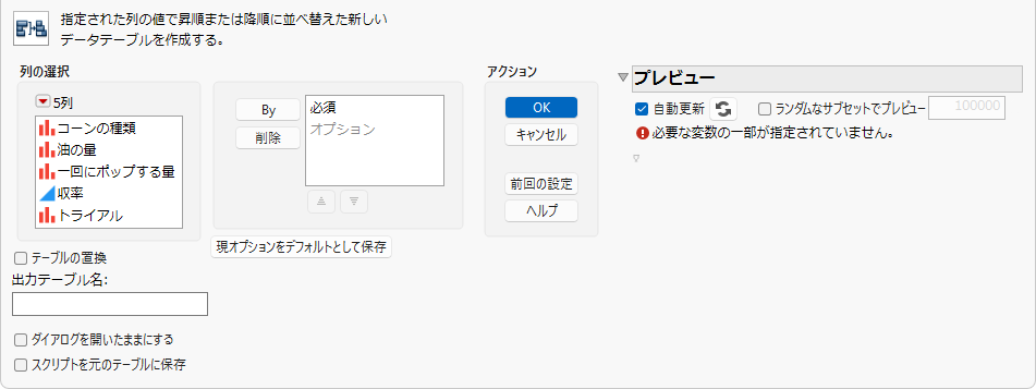

2. [テーブル]>[並べ替え]を選択します。
図6.5 「並べ替え」ウィンドウ
The Sort Window
3. 並べ替えの基準とする列の名前を強調表示します。

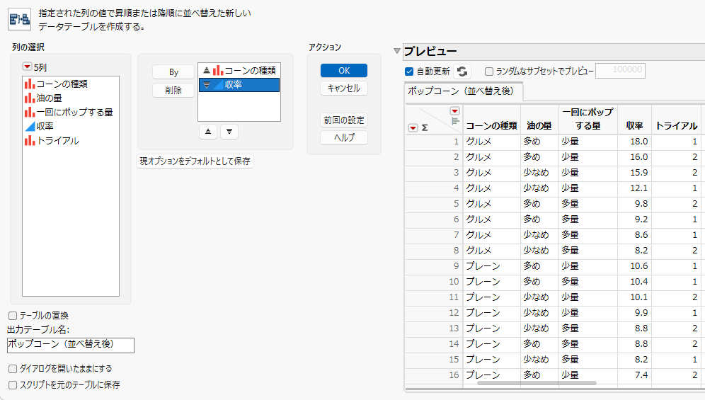

5. 追加のオプションを使用して、並べ替えをさらにカスタマイズします。
この例では、「収率」を強調表示して降順ボタン(Image shown here)をクリックします。
6. 「出力テーブル名」のボックスに、並べ替え後の新しいテーブルの名前を入力します。
この例では、「ポップコーン(並べ替え後)」と入力します。
図6.6 設定後の「並べ替え」ウィンドウ
Completed Sort Window
7. [OK]をクリックします。
