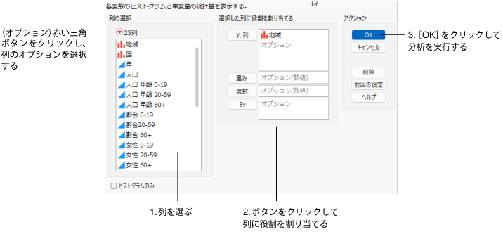

起動ウィンドウはプラットフォームへの入り口であり、ここで分析する列を指定します。Figure 2.11は「一変量の分布」の起動ウィンドウを示しています。
図2.11 起動ウィンドウの機能
Launch Window Features
どの起動ウィンドウにも、共通して以下のオプションがあります。
列の選択
現在のデータテーブルにある全変数の一覧を表示します。次の点を確認してください。
– 列名の横にある尺度アイコンを右クリックすると、尺度を変更できます。
– 列名を右クリックすると、変換列を作成できます。詳細については、JMPプラットフォームでの列の変換を参照してください。
– 列をフィルタリングおよび並べ替えるには、赤い三角ボタンのオプションを使用します。詳細については、列フィルタメニューを参照してください。
選択した列に役割を割り当てる
選択されている列を、役割([Y]、[X]など)のリストに移動します。この操作により、特定の役割を、列に割り当てていきます。この作業は、適切な役を、俳優に割り振るようなものです。詳細については、選択した列に役割を割り当てるボタンを参照してください。
「グラフビルダー」ウィンドウでは、[ダイアログボックス]ボタンまたは[やり直し]>[分析の再起動]をクリックすると、このパネルが表示されます。
アクション
以下のオプションがあります。
OK
分析を実行します。
キャンセル
分析を実行せず、起動ウィンドウを閉じます。
削除
選択されている変数を役割から削除します。
前回の設定
前回実行した分析の設定内容を読み込みます。
ヘルプ
起動ウィンドウのヘルプを表示します。
ヒント: 前回開いたプラットフォームの起動ウィンドウを再び開くには、[表示]>[前回使用したプラットフォーム](Windows)または[ウィンドウ]>[前回使用したプラットフォーム](Apple macOS)を選択します。
