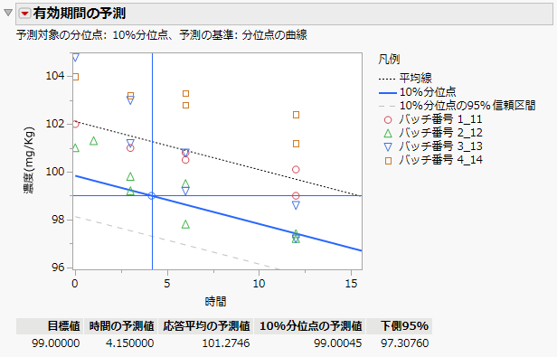

[OK]をクリックすると、レポートウィンドウに「有効期間の予測」レポートが追加されます。このレポートには、プロットと表が含まれます。
図8.12 「有効期間の予測」レポート
Shelf Life Prediction Report
プロットには、バッチの個々の観測データと、平均線、分位点、指定した区間が表示されます。表には、「有効期間の予測」ウィンドウで指定したオプションに基づく情報が表示されます。
目標値
仕様限界(受け入れ基準)として指定した値。
予測値
仕様限界と、指定した予測方法の曲線とが交わっている箇所での時点。この値が、有効期間の推定値になります。
応答平均の予測値
予測された有効期間の時点における周辺平均の予測値。
