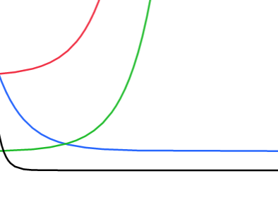

指数 2P
Image shown here
Equation shown here
a = スケール
b = 増加率

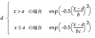

非対称Gaussピーク
Image shown here
Equation shown here
a = 最適解
b = スケール1
c = スケール2
d = ピーク値
応答変数の値が0以上の数値の場合にのみ使用可能です。

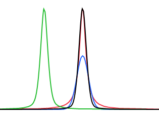

擬似Voigtピーク
Image shown here
Equation shown here
d = 混合パラメータ
l(x) = Lorentz型ピーク関数
l(x) = Gauss型ピーク関数

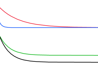

下限付き1次速度
Image shown here
Equation shown here
a = 初期値
b = 下限値
c = 速度定数
xの値が負でない場合にのみ使用可能です。

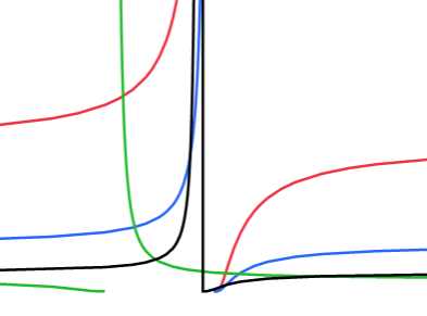

Antoine
Image shown here
Equation shown here
a = 成分固有の定数
b = 成分固有の定数
c = 成分固有の定数
応答変数の0より大きい場合にのみ使用可能です。
垂直の漸近線は10aの位置にあります。
水平の漸近線は-cの位置にあります。

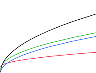

Higuchi
Image shown here
Equation shown here
a = 放出定数
xとyのすべての値が負でない場合にのみ使用可能です。

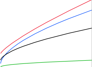

バーストを含むHiguchi
Image shown here
Equation shown here
a = 放出定数
b = バースト

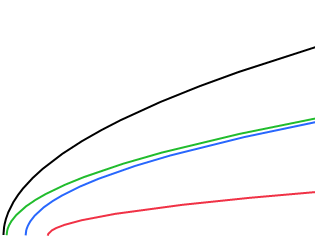

ラグを含むHixson-Crowell
Image shown here
Equation shown here
a = 放出定数
