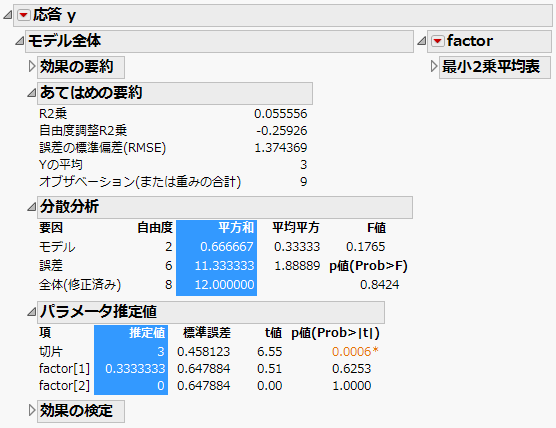

このプログラム例では、特定の数値を指定していますが、それらを適切な引数に置き換えることにより、より汎用性があるスクリプトに変更できます。上の結果は、モデルのあてはめプラットフォームの結果と一致しています。
図7.1 モデルのあてはめのANOVAレポート
ANOVA Report Within Fit Model
Figure 7.1のレポートは次のようにして作成します。

2. 「分析を起動し、そのスクリプトをウィンドウに保存する」で説明している方法で、モデルのあてはめを実行します。
obj = Fit Model(
	Y( :y ),
	Effects( :factor ),
	Personality( "Standard Least Squares" ),
	Run(
		y << {Plot Actual by Predicted( 0 ), Plot Residual by Predicted( 0 ),
		Plot Effect Leverage( 0 )}
3. ディスプレイボックスオブジェクトの参照の取得で説明している方法で、ディスプレイを操作します。
ranova = obj << Report;
ranova[Outline Box( 6 )] << Close( 0 );
ranova[Outline Box( 7 )] << Close( 1 );
ranova[Outline Box( 9 )] << Close( 1 );
ranova[Outline Box( 5 ), Number Col Box( 2 )] << Select;
ranova[Outline Box( 6 ), Number Col Box( 1 )] << Select;
この結果がFigure 7.1に示されているものになります。
