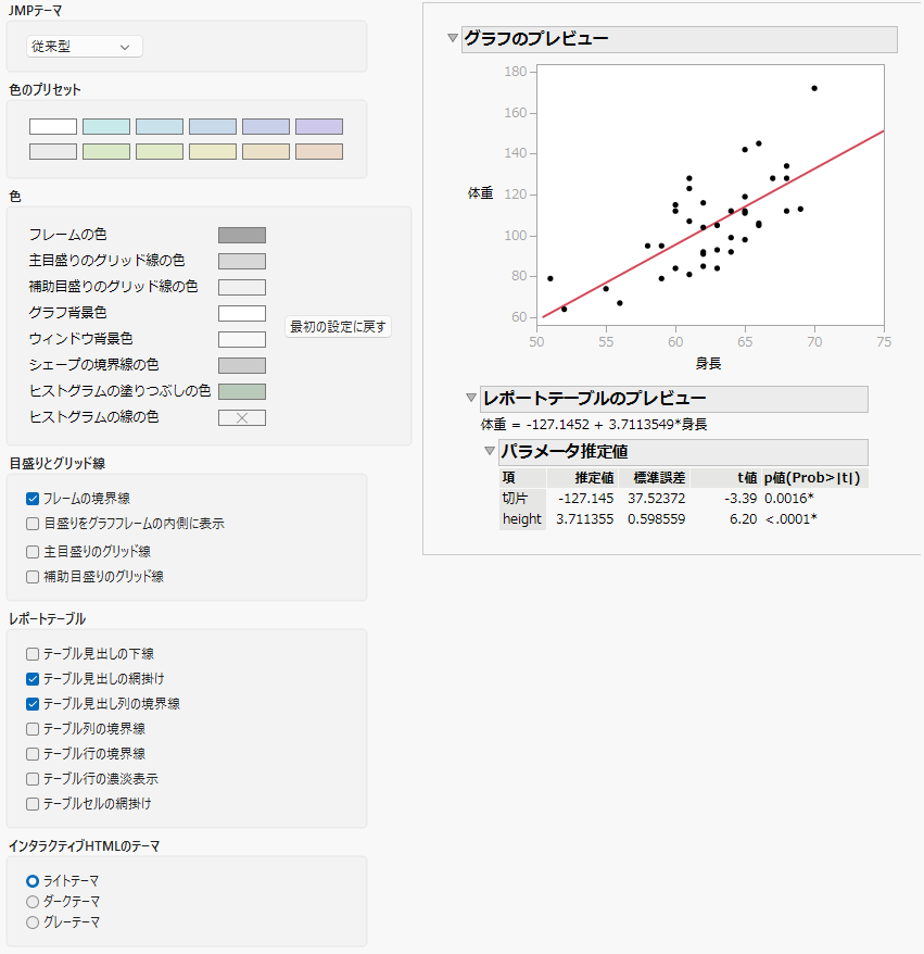

[スタイル]ページでは、色、目盛りとグリッド線、レポートテーブルの表示形式をカスタマイズできます。

図15.4 [スタイル]の環境設定
Styles Preferences
表15.4 [スタイル]の環境設定
環境設定
説明
JMPテーマ
JMPの外観を変更する4つのテーマが用意されています。
従来型
JMPのデフォルトの外観。
ゆったり
要素の余白やパディングの間隔を拡張します。
JMP Live
JMP Liveのビジュアルスタイルに合わせます。
JMP Clinical
JMP Clinicalのビジュアルスタイルに合わせます。
色のプリセット
レポート・グラフ・チャートなどの外観をカスタマイズする際に使用できる、あらかじめ定義された色のセットを提供します。選択した色の組み合わせが、さまざまな要素に適用されます。
メモ: 選択した色は、ウィンドウの背景色としても使用されます。
フレームの色
グラフフレームおよび目盛りに適用する色を定義します。クリックすると、デフォルトの色を変更できます。
主目盛りのグリッド線の色
主目盛りのグリッド線の色を定義します。クリックすると、デフォルトの色を変更できます。
補助目盛りのグリッド線の色
補助目盛りのグリッド線の色を定義します。クリックすると、デフォルトの色を変更できます。
グラフ背景色
すべてのグラフの背景色を定義します。クリックすると、デフォルトの色を変更できます。
ウィンドウ背景色
すべてのレポートとデータテーブルの背景色となる色を定義します。クリックすると、デフォルトの色を変更できます。
シェープの境界線の色
クリックすると、シェープファイルの境界線の色を変更できます。
ヒストグラムの塗りつぶしの色
ヒストグラムの塗りつぶしの色を定義します。クリックすると、デフォルトの色を変更できます。
ヒストグラムの線の色
ヒストグラムの線の色を定義します。クリックすると、デフォルトの色を変更できます。
最初の設定に戻す
クリックすると、デフォルトの色設定が復元されます。
フレームの境界線
右と上の境界線を消し、X軸とY軸の境界線だけ表示します。このオプションはデフォルトでオンになっています。
目盛りをグラフフレームの内側に表示
目盛りをグラフフレームの内側に表示します。このオプションは、デフォルトではオフになっています。
主目盛りのグリッド線
主目盛りのグリッド線をグラフ上に表示します。このオプションは、デフォルトではオフになっています。
補助目盛りのグリッド線
補助目盛りのグリッド線をグラフ上に表示します。このオプションは、デフォルトではオフになっています。
テーブル見出しの下線
テーブル見出しの下に境界線を表示します。このオプションは、デフォルトではオフになっています。
テーブル見出しの網掛け
テーブル見出しを網掛け表示にします。このオプションはデフォルトでオンになっています。
テーブル見出し列の境界線
テーブル見出しの列間に分割線を表示します。このオプションはデフォルトでオンになっています。
テーブル列の境界線
テーブル列の間に境界線を表示します。このオプションは、デフォルトではオフになっています。
テーブル行の境界線
テーブル行の間に境界線を表示します。このオプションは、デフォルトではオフになっています。
テーブル行の濃淡表示
テーブルの行を交互に網掛け表示にします。このオプションは、デフォルトではオフになっています。
テーブルセルの網掛け
テーブルセルを網掛け表示にします。このオプションは、デフォルトではオフになっています。
インタラクティブHTMLのテーマ
インタラクティブHTMLページのカラーテーマを指定します。デフォルト設定は[ライトテーマ]です。
