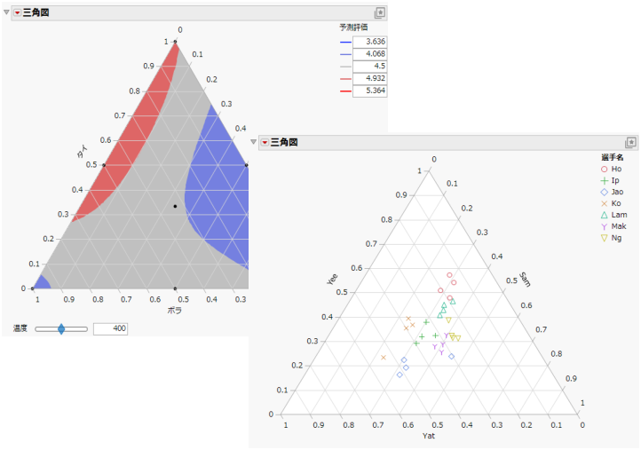

[グラフ]メニューの[三角図]オプションは、3つの軸で構成された図を作成します。
三角図は、3つの成分で構成されたデータの分布やばらつきを見るためのグラフです。たとえば土の成分である砂・シルト・粘土の割合や、試験薬に含まれている3つの化学薬品の割合などの分布を見るために使います。データは、相対的な割合で表されたものでも、絶対値でもかまいません。
三角図は、0~1を表す辺で構成された三角形のグラフです。それぞれの辺は、3つの構成成分のいずれかを表します。プロットされた点から三角形の各辺へ垂線を引き、垂線と辺との交点を見ると、そのプロット点の成分値がわかります。
図11.1 三角図の例
Examples of Ternary Plots
