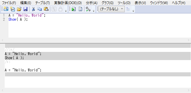

スクリプトウィンドウ内にログを表示するには、ウィンドウ内を右クリックし、[ウィンドウ内にログを表示]を選択します。デフォルトでスクリプトウィンドウ内にログを表示するには、スクリプトエディタの環境設定で[スクリプトウィンドウ内にログを表示する]を選択します。このオプションを使えば、スクリプトを実行した後、ログの内容をすぐに確認して、プログラミングを継続することがより簡単になります。ウィンドウ内のログは、テキストモードで表示されます。テキストモードのログを参照してください。
「スクリプトの索引」のスクリプトウィンドウには、埋め込みのログが常に表示されますが、アプリケーションビルダーおよびデバッガには表示されません。
図4.10 スクリプトウィンドウ内に表示されたテキストログ
The Script Window with an Embedded Text Log
