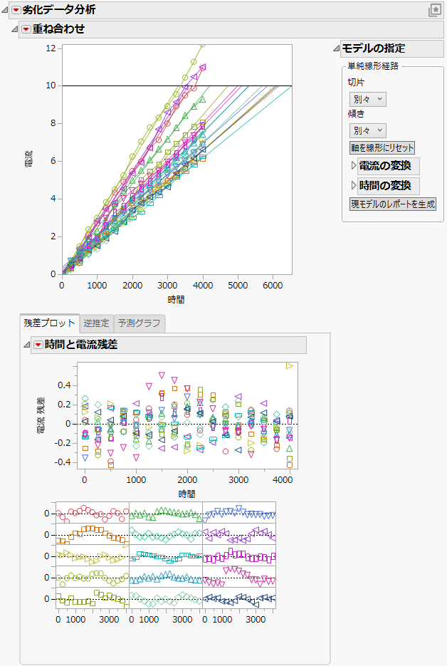

劣化データ分析レポートは、起動ウィンドウで選択されている方法によって異なります。[反復測定劣化]と[破壊劣化]の手法では、デフォルトの線形モデルをあてはめた結果が最初に表示されます。このデフォルトのモデルは、Figure 16.4の「モデルの指定」アウトラインのように、応答変数と時間のあいだに、ユニットごとに別々の切片と傾きをもつ1次式の線形モデルを仮定しています。このデフォルトのモデルは、「システムID」変数の値ごとに、別々の切片と傾きを仮定しています。なお、X変数だけを指定した場合は、X変数の水準ごとに、別々の切片と傾きを仮定します。一方、[安定性試験]の手法では、3つの線形モデルをあてはめます。
図16.4 最初の「反復測定劣化」レポート
Initial Repeated Measures Degradation Report

重ね合わせ
[時間]に対して[Y, 目的変数]をプロットした重ね合わせプロット。この例では、「時間」に対して「電流」がプロットされています。重ね合わせプロットの赤い三角ボタンのメニューから[推定値の保存]オプションを選択すると、すべてのユニットの傾きと切片の推定値を含む新しいデータテーブルが作成されます。
モデルの指定
モデルを指定して、そのモデルのレポートを生成できます。モデルの指定を参照してください。([反復測定劣化]手法と[破壊劣化]手法のみ)

残差プロット
「残差プロット」タブには、すべてのユニットの残差を重ね合わせた残差プロット、および、ユニットごとに別々に描いた残差プロットが描かれます。赤い三角ボタンのメニューには、次のようなオプションがあります。
残差の保存
現在のモデルの残差を新しいデータテーブルに保存します。
点をずらす
時間の方向に点をランダムにずらします。多数の点が混み合っている場合にデータをわかりやすく表示でき、便利です。
