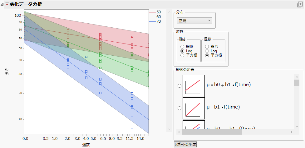

「劣化データ分析」プロットには、「分布」・「変換」・「経路の定義」での設定に基づいたデータとグラフが表示されます。Figure 10.11のプロットは、オプションであるX変数も指定したモデルを表しています。
図10.11 破壊劣化のプロットとオプション
Destructive Degradation Plot and Options
プロットは、次のように描かれています。

• プロットでは、Xの水準ごとに、色が付いた帯が描かれます。ただし、モデルにX変数が指定されていない場合は、描かれる帯は1つだけです。この帯の下限と上限は、その「時間」値における、Yに対してあてはめた確率分布の2.5%点と97.5%点です。帯の色はXの値に対応しており、その対応はプロットの右上側にある凡例で示されています。
メモ: マーカーの色は、データテーブルで割り当てられている色に対応しています。
• 帯の中央に描かれている実線の曲線は、X値ごとの、各時点におけるYの中央値(メディアン)です。なお、モデルにX変数を指定しなかった場合は、各時点におけるYの中央値です。
