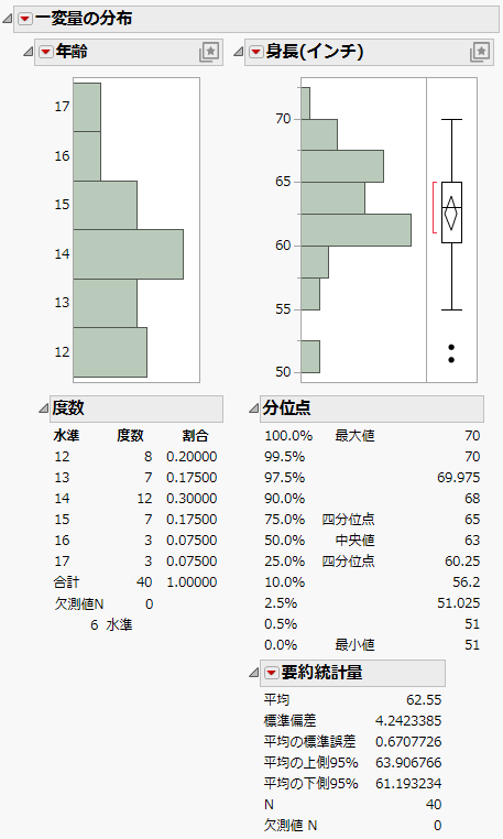

「一変量の分布」レポートウィンドウには、変数ごとにヒストグラムと統計量のレポートが表示されます。赤い三角ボタンのオプションを選択することにより、いろいろな分析や検定を追加していけます。詳細については、「一変量の分布」プラットフォームのオプションを参照してください。
この節では、「一変量の分布」レポートの以下のセクションをご紹介します。
• ヒストグラム
• 「度数」レポート
• 「分位点」レポート
• 「要約統計量」レポート
図3.5 最初に表示される「一変量の分布」レポートウィンドウ
The Initial Distribution Report Window
