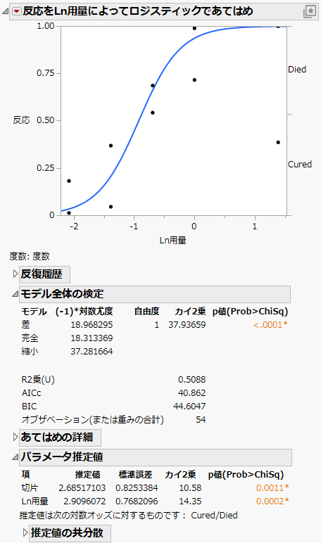

「ロジスティック」レポートには、最初、ロジスティックプロット、「反復履歴」、「モデル全体の検定」、「あてはめの詳細」、「パラメータ推定値」が表示されます。赤い三角ボタンのメニューを使って、ロジスティックプロットの表示を変更したり、他のプロットを追加したりできます。「ロジスティック」プラットフォームのオプションを参照してください。

図8.4 「ロジスティック」レポートの例
Example of a Logistic Report
