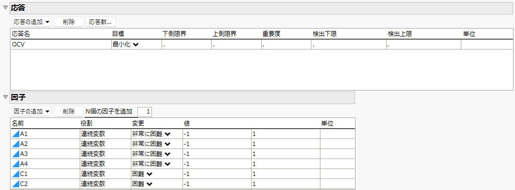

5. 「N個の因子を追加」の右側のボックスに「6」と入力します。
6. [因子の追加]>[連続変数]を選択します。
7. 因子の名前を「A1」・「A2」・「A3」・「A4」・「C1」・「C2」に変更します。
値は、デフォルトの「-1」と「1」をそのまま使用します。
8. 「A1」・「A2」・「A3」・「A4」の「変更」の欄の[容易]をクリックし、[非常に困難]に変更します。
第1段階と第2段階の因子を区別するために、第1段階の因子の「変更」を[非常に困難]とし、第2段階の因子の「変更」を[困難]とします。
9. 「C1」と「C2」の「変更」の欄の[容易]をクリックし、[困難]に変更します。
図5.72 応答と因子
Responses and Factors
10. [続行]をクリックします。

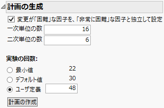

12. 「計画の生成」セクションで、[変更が「困難」な因子を、「非常に困難」な因子と独立して設定]オプションを選択します。
詳細については、Figure 5.73を参照してください。このオプションにチェックを入れることで、2方分割実験計画が作成されます。このオプションを選択しなかった場合、2段階の枝分かれ構造になっている2段分割計画が作成されます。
13. 「一次単位の数」の横のボックスに「16」と入力します。
これが、第1段階の因子に対する実験回数となります。
14. 「二次単位の数」の横のボックスに「6」と入力します。
これが、第2段階の因子に対する実験回数となります。
15. 「実験の回数」の「ユーザ定義」テキストボックスに「48」と入力します。
これが、合計の実験ユニット数となります。

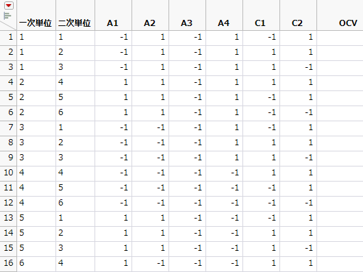

図5.74 計画のデータテーブル(一部)
Partial View of Design Table
計画のデータテーブルには、「一次単位」の16個の水準が表示されます。「一次単位」の各水準において、組み立てに関する4つの因子の設定は一定です。「一次単位」の各水準から、電池500個ずつの3つのバッチ(「二次単位」)が無作為に選ばれ、硫化に関する因子の設定に割り当てられます。二次単位は6個、硫化条件の組み合わせは4つです。硫化に関する2条件(二次単位1と6ではC1 = -1、C2 = -1、二次単位2と4ではC1 = -1、C2 = 1)は反復されます。

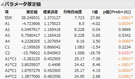

図5.75 完全モデルのレポート
Report for Full Model
「パラメータ推定値」レポートから、4つの2因子間交互作用「A1*C1」・「A1*C2」・「A2*C1」・「A4*C2」と2つの主効果「A1」と「A4」が有意水準0.05において有意であることがわかります。

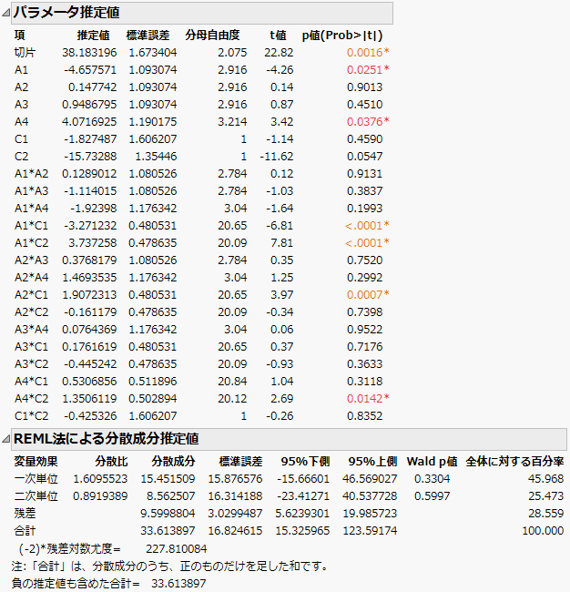

5. 「Battery Data.jmp」の「テーブル」パネルで、「縮小モデル1」スクリプトの横にある緑の三角ボタンをクリックします。
「モデルのあてはめ」ウィンドウが開きます。ここでは、有意でない交互作用が削除されています。残った効果は、すべての主効果と、4つの2因子間交互作用「A1*C1」・「A1*C2」・「A2*C1」・「A4*C2」です。ここでは、有意でない交互作用は削除していますが、主効果はすべて含めています。
6. [実行]をクリックします。
図5.76 事前に縮小されたモデルのレポート
Report for Preliminary Reduced Model
主効果C2が有意水準5%で統計的に有意になっています(Prob>|t| = 0.0331)。

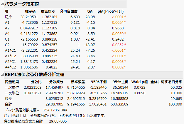

7. 「モデルのあてはめ」ウィンドウで「A3」を削除します。
主効果「A3」は、有意である2因子間交互作用には含まれておらず、また、その主効果も有意ではありません。
8. [実行]をクリックします。
図5.77 縮小モデルのレポート
Report for Reduced Model
「REML法による分散成分推定値」レポートから、「一次単位」に関連する分散成分は、「二次単位」の分散成分の5倍の大きさであることがわかります。これは、組み立て工程のばらつきが硫化工程のそれより大きいことを示します。また、「一次単位」のばらつきは、残差誤差のそれよりも大きくなっています。ばらつきを減らしたい場合は、まず組み立て工程(「一次単位」)に、そして乾電池ごとの違い(「残差」)に注意を払うべきです。

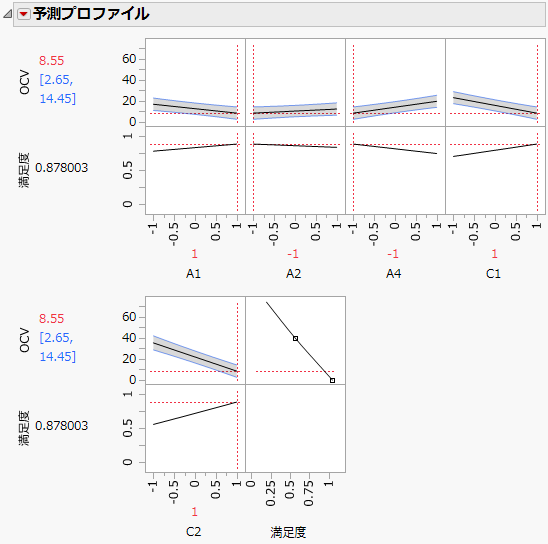

9. 「応答 OCV」の赤い三角ボタンをクリックし、[因子プロファイル]>[プロファイル]を選択します。
10. 「予測プロファイル」の赤い三角ボタンをクリックし、[最適化と満足度]>[満足度の最大化]を選択します。
図5.78 OCVを最小化する設定の予測プロファイル
Prediction Profiler with Settings That Minimize OCV
プロファイルには、重要と識別された5つの因子と「OCV」を最小化する設定が表示されます。
