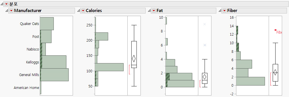

도움말 > 샘플 데이터 라이브러리를 선택하고 Cereal.jmp를 엽니다.
분석 > 분포를 선택합니다.
Ctrl 키를 누른 채로 Manufacturer, Calories, Fat 및 Fiber를 클릭합니다.
Y, 열을 클릭한 후 확인을 클릭합니다.

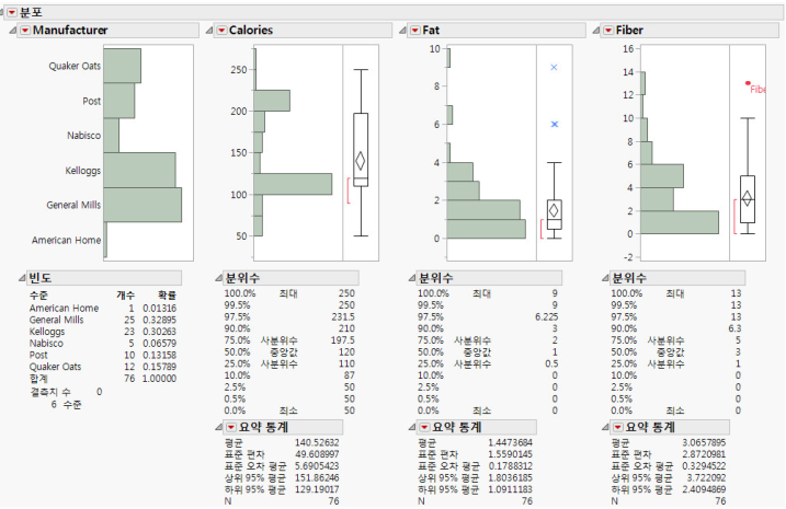

그림 6.2 Manufacturer, Calories, Fat 및 Fiber 분포

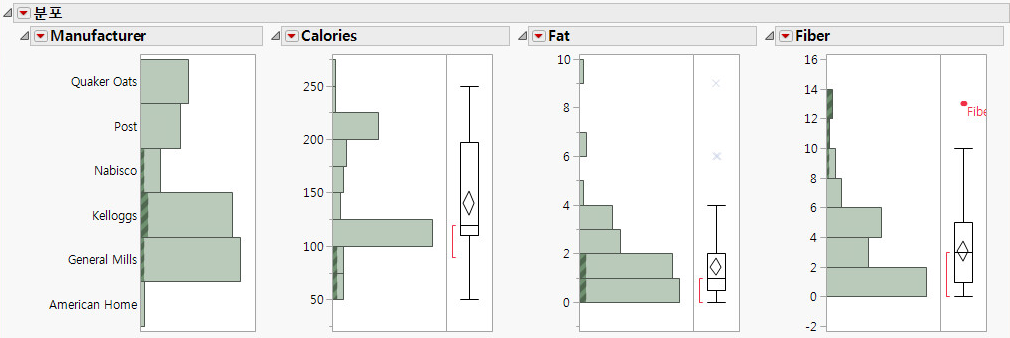

Cereal.jmp에서 Fiber One이 포함된 행에는 라벨이 있습니다. 이 라벨은 그래프의 데이터 점 옆에 시리얼 이름을 표시합니다. 전체 라벨을 표시하려면 맨 오른쪽 세로 경계선을 오른쪽으로 드래그하십시오. 라벨이 없는 데이터 점 위에 커서를 놓으면 "All Bran with Extra Fiber"가 표시됩니다.
그림 6.3 Nabisco 시리얼의 분포
