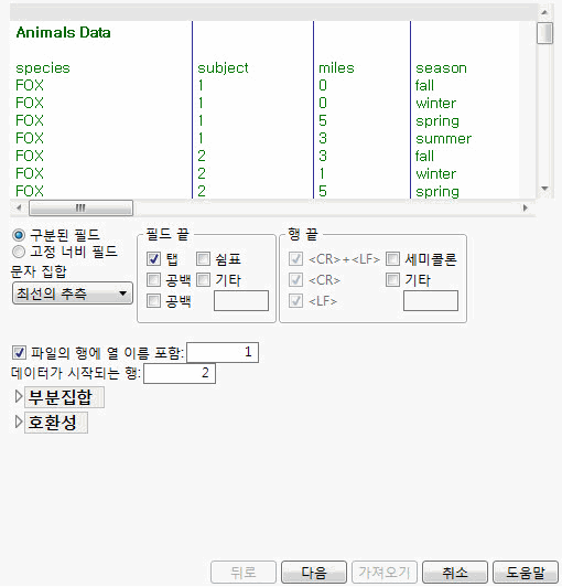

텍스트 파일을 가져오는 한 가지 방법은 JMP에서 데이터 형식을 가정하고 데이터를 데이터 테이블에 배치하도록 하는 것입니다. 이 방법을 사용할 경우 사용자가 환경 설정에서 지정한 설정이 사용됩니다. 텍스트 가져오기 환경 설정 지정에 대한 자세한 내용은 Using JMP 설명서의 "JMP 환경 설정" 장에서 확인하십시오.
파일 > 열기를 선택합니다.
Samples/Import Data 폴더로 이동합니다.
Animals_line3.txt를 선택합니다.
열기 창 하단에서 미리보기가 포함된 데이터를 선택합니다.
5.
열기를 클릭합니다.
그림 3.2 초기 미리보기 창
6.
열 이름이 포함된 파일. 행 번호 필드에 3을 입력합니다.
7.
데이터가 시작되는 행 필드에 4를 입력합니다.
8.
다음을 클릭합니다.
9.
가져오기를 클릭합니다.
새 테이블에는 species, subject, miles 및 season이라는 열이 있습니다. species 및 season 열은 문자 데이터입니다. subject 및 miles 열은 연속형 숫자 데이터입니다.
