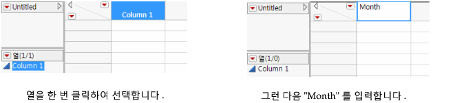

열 이름을 선택하고 이름을 Month로 변경합니다. 열 이름 입력을 참조하십시오.
그림 3.3 열 이름 입력

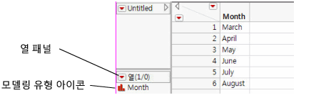

셀을 클릭하고 입력하는 방법으로 Month 정보를 입력합니다.
그림 3.4 완료된 Month 열
열 패널에서 열 이름 왼쪽에 있는 모델링 유형 아이콘을 확인합니다. 이전에는 연속형이었던 Month가 이제 명목형임을 반영하여 변경되었습니다. 열 이름 입력의 Column 1과 완료된 Month 열의 Month에 표시된 모델링 유형을 비교해 보십시오. 이 차이점은 중요하므로 열 정보 보기 또는 변경에서 자세히 설명합니다.

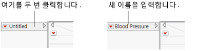

계속해서 혈압 데이터에 표시된 대로 열을 추가하고 데이터를 입력하여 6개의 행과 5개의 열을 포함하는 최종 데이터 테이블을 생성합니다.
그림 3.5 데이터 테이블 이름 변경
