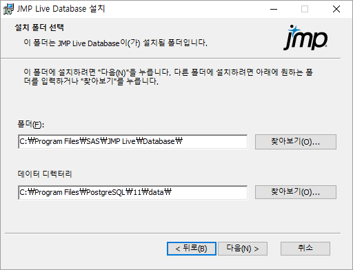

그림 1.2 설치 폴더 지정
JMP Live 데이터베이스 및 PostgreSQL 데이터베이스를 설치할 위치를 지정합니다.
기본 위치를 사용하려면 다음을 클릭합니다.
기본 설치 폴더를 변경하려면 불러오기를 클릭합니다.
참고: PostgreSQL 데이터베이스를 설치할 디렉터리에 충분한 공간이 있는지 확인하십시오.

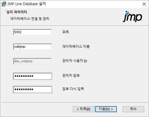

그림 1.3 데이터베이스 파라미터 지정
다음 파라미터를 입력합니다.
포트: PostgreSQL이 다른 데이터베이스와 통신하는 데 사용하는 TCP 포트입니다. 이 값은 대개 5432입니다. PostgreSQL 9.6에서 업그레이드하는 경우 이 포트는 이전 데이터베이스 포트 번호와 달라야 합니다. 여기서는 5433을 권장합니다.
데이터베이스 이름: JMP Live가 사용하는 기본 데이터베이스의 이름입니다. 이 설정은 webjmp로 두는 것이 좋습니다. 관리자 사용자 ID를 dba_webjmp에서 변경할 수 없습니다.
관리자 암호: 관리자 암호이며 기본적으로 Password1입니다. 이 암호를 변경하는 것이 좋습니다.
참고: 허용되는 문자는 A-Z, a-z, 0-9 및 ;,/?:@&=+$#-_.!~*'()입니다.

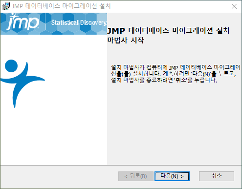

그림 1.10 JMP Live Database 마이그레이션 설치 마법사
JMP Live Database Migration Setup Wizard
7.
다음을 클릭합니다.

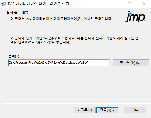

그림 1.11 설치 폴더 지정
Specify Installation Folder
8.
JMP Live Database 업데이트 설치 관리자의 설치 위치를 지정합니다.

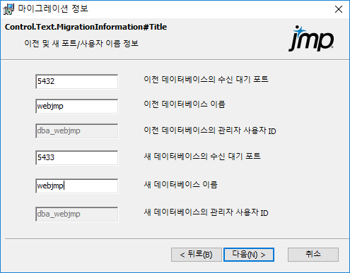

그림 1.12 데이터베이스 파라미터 지정
Specify Database Parameters
9.
다음 파라미터를 입력합니다.
이전 데이터베이스의 수신 대기 포트: PostgreSQL 9.6이 이전 버전의 JMP Live 데이터베이스와 통신하는 데 사용하는 TCP 포트입니다.
이전 데이터베이스 이름: 이전 버전의 JMP Live가 사용하는 기본 데이터베이스의 이름입니다.
이전 데이터베이스의 관리자 사용자 ID: 이전 버전의 JMP Live 데이터베이스에 대한 관리자 사용자 ID입니다. 이 값은 dba_webjmp여야 합니다.
새 데이터베이스의 수신 대기 포트: PostgreSQL 11이 새 버전의 JMP Live 데이터베이스와 통신하는 데 사용하는 TCP 포트입니다. 이 포트는 이전 데이터베이스의 수신 대기 포트와 달라야 합니다.
새 데이터베이스 이름: 새 버전의 JMP Live가 사용하는 기본 데이터베이스의 이름입니다. 이 설정은 webjmp로 두는 것이 좋습니다.
새 데이터베이스의 관리자 사용자 ID: 새 버전의 JMP Live 데이터베이스에 대한 관리자 사용자 ID입니다. 이 값은 dba_webjmp여야 합니다.

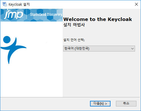

그림 1.14 설치 언어 선택
Select Your Setup Language
설치 언어를 선택한 후 다음을 클릭합니다.

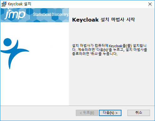

그림 1.15 Keycloak 시작 창
Keycloak Welcome Window
다음을 클릭합니다.

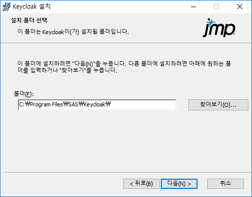

그림 1.16 Keycloak 설치 위치 지정
Specify the Keycloak Install Location
Keycloak 설치 파일을 저장할 위치를 지정한 후 다음을 클릭합니다.
참고: Keycloak 파일은 keycloak-11.0.3이라는 하위 폴더에 설치됩니다. 이 하위 폴더를 이동하거나 변경할 수 없습니다.

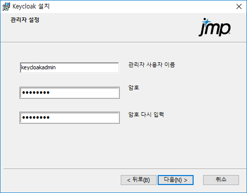

그림 1.17 Keycloak 관리자 설정
Set Up the Keycloak Administrator
5.
관리자 자격 증명을 지정한 후 다음을 클릭합니다.
기본적으로 사용자 이름은 keycloakadmin이고 암호는 password입니다. 암호를 변경하는 것이 좋습니다.

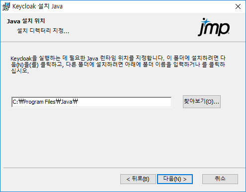

그림 1.18 Java 설치 위치 지정
Specify the Java Install Location
Keycloak 설치 중에 Azul Java 배포도 설치됩니다. 이미 설치되어 있으면 현재 설치가 변경되지 않습니다.
6.
Java를 설치할 디렉터리를 지정한 후 다음을 클릭합니다.
참고: 설치 관리자가 JAVA_HOME 환경 변수를 Windows 고급 시스템 설정에 추가합니다.

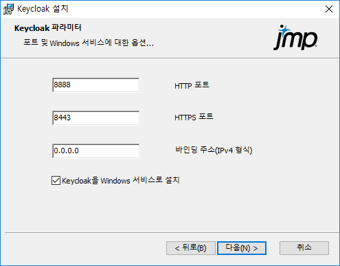

그림 1.19 포트 및 서비스 구성
Configure Ports and Services
7.
다음과 같은 Keycloak 상세 정보를 지정합니다.
HTTP 포트: HTTP 네트워크 포트를 입력합니다. 기본 포트는 8888입니다. 이 포트는 Keycloak 서버에 대해 열려 있어야 합니다.
HTTPS 포트: HTTPS 네트워크 포트를 입력합니다. 기본 포트는 8443입니다. 이 포트는 Keycloak 서버에 대해 열려 있어야 합니다.
바인딩 주소(IPv4 형식): Keycloak 인스턴스가 요청에 대해 수신 대기하는 IP 주소를 입력합니다(지정된 포트 번호 사용). 기본 주소는 0.0.0.0입니다. 이는 Keycloak이 설치되어 있는 컴퓨터에 할당된 모든 IP 주소의 연결을 Keycloak이 수락한다는 의미입니다.
Keycloak을 Windows 서비스로 설치: Keycloak을 Windows 서비스로 설치하려면 이 옵션을 선택합니다. 이렇게 하면 Keycloak이 자동으로 시작되고 컴퓨터를 다시 부팅할 경우 자동으로 다시 시작되므로 Keycloak은 항상 실행 상태입니다. 이 옵션을 선택하지 않으면 맨 처음 및 컴퓨터를 다시 부팅할 때마다 Keycloak을 수동으로 시작해야 합니다. 이 옵션은 기본적으로 선택되어 있으며 그대로 두는 것이 좋습니다.

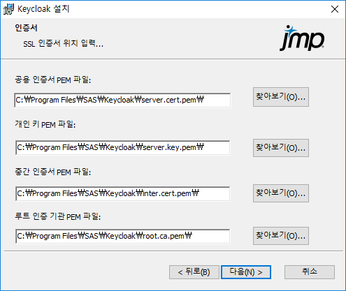

그림 1.20 Keycloak 인증서 지정
Specify Keycloak Certificates
Keycloak을 사용하려면 조직의 신뢰성을 보장하고 Keycloak과 ID 공급자 간의 보안 연결을 허용하기 위해 SSL 인증서가 필요합니다.
주의: 이러한 인증서를 지정하지 않으면 설치가 실패합니다.
9.
조직의 SSL 인증서 위치를 지정합니다. 이러한 인증서는 권한 있는 공급자로부터 받아야 합니다.
10.
다음을 클릭합니다.

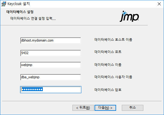

그림 1.21 데이터베이스 파라미터 구성
Configure Database Parameters
Keycloak은 사용자 및 클라이언트 정보를 데이터베이스에 저장합니다.
11.
데이터베이스 정보를 지정합니다.
참고: 다음 정보는 JMP Live 데이터베이스를 설치할 때 입력한 정보와 일치해야 합니다. 자세한 내용은 JMP Live Database 설치 또는 업그레이드에서 확인하십시오.
데이터베이스 호스트 이름: JMP Live 데이터베이스가 있는 컴퓨터의 별칭 또는 DNS 이름을 지정합니다.
데이터베이스 포트: 데이터베이스가 수신 대기하는 포트를 지정합니다.
데이터베이스데이터베이스 이름: JMP Live 데이터베이스의 이름을 지정합니다.
데이터베이스 사용자 이름: 데이터베이스 관리자의 사용자 이름을 지정합니다.
데이터베이스 암호: 데이터베이스 관리자의 암호를 지정합니다.

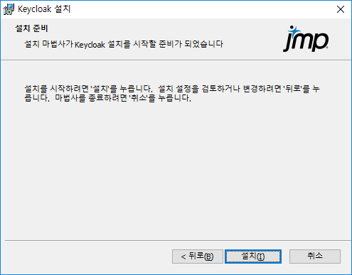

그림 1.22 Keycloak 설치 준비 완료
Ready to Install Keycloak
13.
설치를 클릭하여 계속합니다.

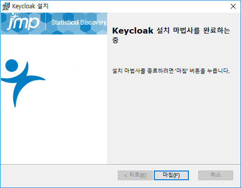

그림 1.23 완료 창
Completion Window
14.
완료를 클릭합니다.

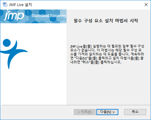

그림 1.27 JMP Live 필수 구성 요소 설치 마법사
JMP Live Prerequisites Setup Wizard
다음을 클릭합니다.

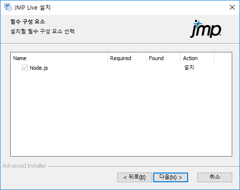

그림 1.28 설치할 필수 구성 요소 선택
Select Prerequisites to Install
기본적으로 Node.js가 선택되어 있으며 이를 설치해야 합니다.
다음을 클릭합니다.

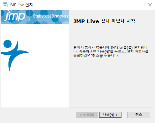

그림 1.29 JMP Live 설치 마법사
JMP Live Setup Wizard
5.
다음을 클릭합니다.

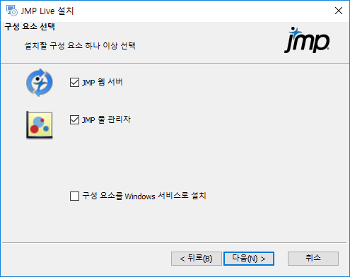

그림 1.31 구성 요소 선택 창
Component Selection Window
7.
이 컴퓨터에 설치할 구성 요소를 하나 이상 선택합니다.
이 컴퓨터에 두 구성 요소를 모두 설치하려면 둘 다 선택된 상태로 둡니다.
서로 다른 컴퓨터에 구성 요소를 배포하려면 이 컴퓨터에 설치할 구성 요소를 선택합니다. 다른 옵션을 설치하려면 다른 컴퓨터에서 설치 관리자를 실행해야 합니다.
참고: 작업자 풀 아키텍처용으로 설치하는 경우 "JMP 풀 관리자" 구성 요소를 선택하고 step 14로 건너뜁니다. 자세한 내용은 JMP Live 아키텍처 및 인증 소개에서 확인하십시오.
8.
(선택 사항) 선택한 구성 요소를 Windows 서비스로 설치할지 여부를 선택합니다.
이 옵션을 선택하는 경우 다음 사항에 유의하십시오.
JMP Live는 사용자 로그인 여부에 관계없이 백그라운드에서 실행됩니다.
컴퓨터를 다시 부팅하면 JMP Live 서비스가 자동으로 다시 시작됩니다.
Windows 콘솔 대신 로그(텍스트) 파일에 정보가 기록됩니다. 로그 파일을 저장할 공간이 충분한지 확인하고 저장소 문제가 발생하지 않도록 파일을 정기적으로 삭제하십시오. 로그 파일의 기본 위치는 다음과 같습니다.

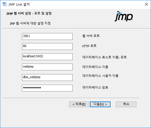

그림 1.32 포트 및 데이터베이스 상세 정보 지정
Specify Ports and Database Details
9.
다음과 같은 JMP 웹 서버 설정을 지정합니다.
웹 서버 포트: 브라우저의 요청을 받을 HTTPS 포트를 입력합니다. 기본적으로 이 포트는 3501로 설정됩니다. 443 포트(기본 HTTPS 포트)를 지정할 수 있지만 모니터링 및 액세스 제어를 용이하게 하기 위해 전용 포트를 사용하는 것이 좋습니다. 웹 서버 구성 요소 앞에 응용 프로그램 부하 분산 장치를 설치하는 경우 이 포트를 지정하십시오.
HTTP 포트: HTTP 포트를 입력합니다. 기본 포트 80은 대부분의 목적에 적합해야 합니다. 일부 조직은 8080을 사용하므로 필요한 경우 해당 포트를 지정할 수 있습니다.
데이터베이스 호스트 이름: 포트:
JMP Live용 PostgreSQL 데이터베이스를 실행 중인 컴퓨터의 DNS 이름을 입력합니다. 기본 이름은 localhost(설치 컴퓨터)이지만 대개 PostgreSQL을 실행하는 전용 서버를 지정합니다. 이 컴퓨터는 회사 방화벽 안, 방화벽 밖 또는 클라우드 서비스 내에 있을 수 있습니다.
외부에서 통신하기 위해 PostgreSQL 설치 중에 지정한 포트를 입력합니다. 기본 PostgreSQL 포트는 5432입니다.
데이터베이스 이름: PostgreSQL 내에서 JMP Live 데이터베이스에 할당된 이름을 입력합니다. 이 이름을 변경할 수 있지만 데이터베이스 설치 관리자가 webjmp를 기본값으로 설정하므로 권장되지는 않습니다.
데이터베이스 사용자 이름 및 데이터베이스 암호: JMP Live Database 설치 중에 지정한 관리자 사용자 ID와 암호를 입력합니다. 데이터베이스 사용자 이름은 dba_webjmp여야 하지만 암호는 기본값(Password1)에서 변경했을 수 있습니다. 여기에 해당 암호를 입력합니다.

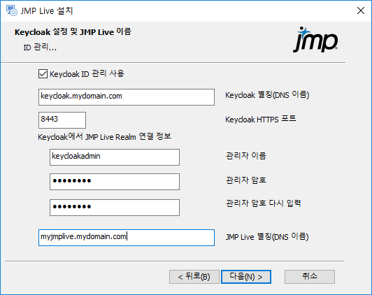

그림 1.35 Keycloak 설정
Set Up Keycloak
참고: Keycloak을 사용하는 대신 Microsoft Active Directory에 대한 직접 연결을 추가할 수 있습니다. 자세한 내용은 고급 설정 구성에서 확인하십시오. JMP Live의 향후 버전에서는 이 방법이 지원되지 않습니다.
13.
다음과 같은 Keycloak 설정을 지정합니다.
Keycloak ID 관리 사용: Keycloak 인증 시스템을 사용할 수 있게 합니다. 이 옵션을 선택 취소하면 로컬 인증이 사용됩니다. 이 경우 사용자는 JMP Live에서 계정을 생성해야 합니다. 이러한 사용자는 다른 ID 공급자에 대해 인증되지 않습니다. Keycloak을 ID 공급자에 연결하는 방법에 대한 자세한 내용은 Keycloak 설명서를 참조하십시오.
Keycloak 별칭(DNS 이름): Keycloak 인증 서비스를 실행하는 서버 컴퓨터의 이름을 지정합니다.
Keycloak HTTPS 포트: Keycloak가 요청을 수신해야 하는 포트 번호를 지정합니다. 기본 포트는 8443입니다.
관리자 이름: Keycloak에서 JMP Live 영역의 관리자 이름을 지정합니다. 이 영역은 JMP Live 자격 증명을 Keycloak 인증을 사용하는 다른 소프트웨어 응용 프로그램과 분리합니다.
관리자 암호: JMP Live Keycloak 영역의 관리자 암호를 지정합니다.
JMP Live 별칭(DNS 이름): 주 JMP Live 사이트를 실행할 컴퓨터의 이름을 지정합니다.

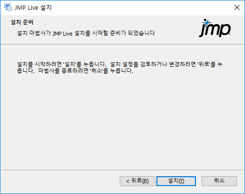

그림 1.39 JMP Live 설치 시작
Start JMP Live Installation
18.
설치를 클릭하여 JMP Live 설치를 시작하고, 설치 관리자가 끝나면 완료를 클릭합니다.

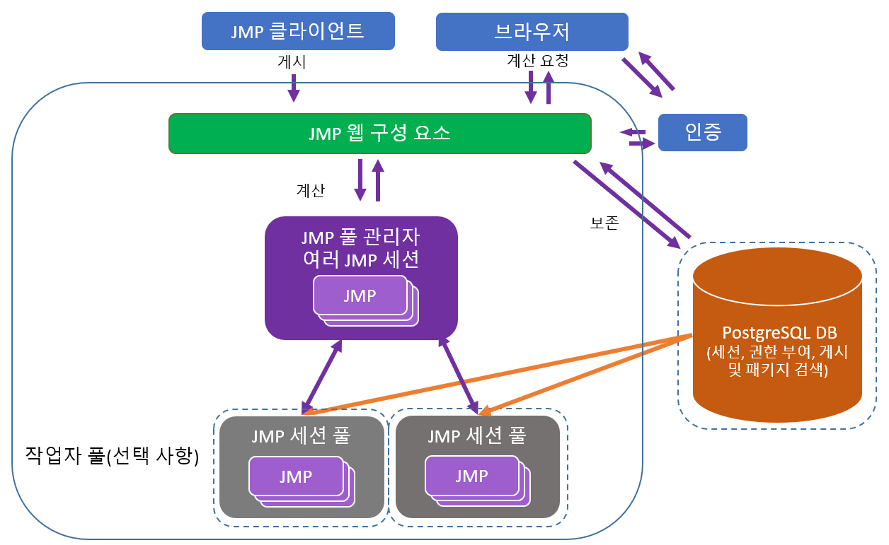

아키텍처 개요
JMP Live는 서로 통신하는 여러 모듈로 구성됩니다. 이 아키텍처를 사용하면 서로 다른 여러 계산 리소스에 작업 부하를 분산시켜 더 큰 요청 부하를 처리할 수 있습니다.
그림 1.40 JMP Live 아키텍처
JMP Live Architecture
단일 계산 리소스에서 JMP Live를 실행할 수 있지만 이 설정은 권장되지 않습니다. 데이터베이스를 JMP Live의 다른 구성 요소와 분리하고, 자주 백업되는 전용 계산 인스턴스를 데이터베이스에 제공하여 JMP Live 콘텐츠의 보안을 유지할 수 있도록 설정하는 것이 좋습니다. 데이터베이스는 호스트된 서비스에 있을 수 있으며 나머지 구성 요소는 온프레미스 리소스에 호스트될 수 있습니다. 이 시나리오에서는 JMP Live Database 설치 관리자를 사용하지 않지만 호스트된 서비스에 PostgreSQL 11 호환 인스턴스를 설정해야 합니다. 기존 데이터베이스를 사용하여 설치의 지침을 따르십시오.

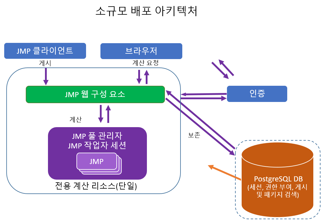

소규모 배포
소규모 배포(예: 사용자 100명)에서는 데이터베이스를 제외한 모든 구성 요소를 단일 전용 컴퓨터에 설치할 수 있습니다.
그림 1.41 소규모 배포에 권장되는 구성
Recommended Configuration for a Small Deployment
이 시나리오에서는 JMP 웹 구성 요소와 JMP 풀 구성 요소가 동일한 컴퓨터에 설치됩니다. 설치하는 동안 "풀 관리자로 구성" 옵션을 선택합니다. 이 JMP 풀 관리자와 연결된 JMP 인스턴스의 수는 사이트에 대해 실행되는 총 JMP 인스턴스 수입니다.
이 계산 리소스의 기능은 많을수록 좋으며 프로세서 유형, 네트워크 속도 등에 많은 영향을 받습니다. 최소한 16기가바이트 이상의 전용 RAM이 장착된 4 코어 컴퓨터를 고려해야 합니다. 저장소 용량은 데이터베이스에 가장 중요한 요인이며 저장된 보고서 수에 따라 다릅니다. 1테라바이트 저장소가 최소값입니다.

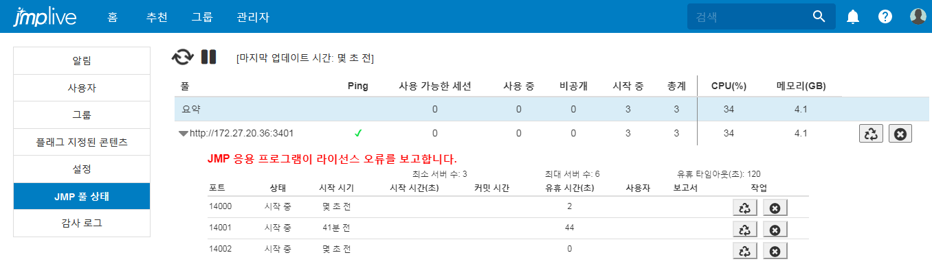

JMP 라이선스가 만료되었는지 확인하는 방법
JMP Live에 관리자로 로그인한 경우 "JMP 풀 상태" 페이지의 맨 위에 "JMP 응용 프로그램이 라이선스 오류를 보고합니다."라는 메시지가 표시됩니다. 또한 보고서에서 결과를 다시 계산하지 않습니다.
그림 1.45 JMP Live 라이선스 오류 메시지
JMP Live Licensing Error Message

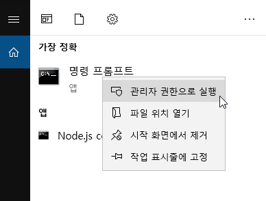

Windows 검색 창에 명령 프롬프트를 입력합니다. 명령 프롬프트를 관리자 권한으로 실행해야 합니다(명령 프롬프트를 마우스 오른쪽 버튼으로 클릭하고 관리자 권한으로 실행 선택).
그림 1.46 Windows 명령 프롬프트를 관리자 권한으로 실행
Run a Windows Command Prompt as an Administrator

수동으로 Keycloak 연결 및 JMP Live 시작
JMP Pro, JMP Live Database, Keycloak 및 JMP Live를 설치하면 JMP Live와 Keycloak이 자동으로 연결되어야 합니다. 설치 후 JMP Live에 로그인하는 데 문제가 있으면 수동으로 Keycloak에 연결하고 JMP Live를 시작해야 할 수도 있습니다.
JMP Live 데이터베이스를 Keycloak 데이터베이스로 사용하는 경우 JMP Live를 한 번 실행합니다.
이렇게 하면 Keycloak이 작동할 수 있도록 올바른 스키마와 테이블로 JMP Live 데이터베이스를 채웁니다.
JMP Live가 Windows 서비스로 실행 중인 경우 중지합니다.
a. Windows 검색 창에 작업 관리자를 입력합니다. 아니면 Ctrl+Alt+Delete를 누르고 작업 관리자를 선택합니다.
b.
서비스 탭을 클릭합니다.
팁: "서비스" 탭이 보이지 않으면 자세히를 클릭하십시오.
c.
webjmpsvc.exe 및 jmppoolsvc.exe를 마우스 오른쪽 버튼으로 클릭하고 중지를 클릭합니다.
Windows 검색 창에 명령 프롬프트를 입력합니다. 그런 다음 명령 프롬프트를 관리자 권한으로 실행합니다(명령 프롬프트를 마우스 오른쪽 버튼으로 클릭하고 관리자 권한으로 실행 선택).
JMPLive 구성 요소 설치 디렉터리로 이동합니다. JMP Live가 기본 디렉터리에 있다고 가정하고 cd C:\Program Files\SAS\JMP Live\JMPLive를 입력하면 됩니다.
5.
메모장을 사용하여 .env 파일을 편집합니다. start Notepad .env를 입력하면 됩니다.
6.
.env 파일의 다음 행에서 파라미터를 확인합니다.
AUTH_SCHEME=keycloak
참고: ldap과 local도 사용할 수 있습니다. ldap은 LDAP 또는 Microsoft Active Directory에 연결하기 위한 이전의 방법입니다. JMP 15.0 이상을 사용하는 경우에만 이 옵션을 선택하십시오. local은 ID 공급자에 연결하지 않고 독립형 인증을 허용합니다.
KEYCLOAK_SERVER_URL=https://mykeycloakserver.mydomain.com:8443
여기서 mykeycloakserver.mydomain.com:8443은 Keycloak 서버의 URL과 HTTPS 액세스를 허용하는 포트입니다.
KEYCLOAK_ADMIN=keycloakadmin
여기서 keycloakadmin은 Keycloak에서 JMP Live 영역의 관리자 이름입니다.
KEYCLOAK_ADMIN_CREDENTIALS=Password1
여기서 Password1은 JMP Live Keycloak 영역의 관리자 암호입니다.
JMPLIVE_BASEURL=https://myjmpliveinstance.mydomain.com:3501
여기서 myjmpliveinstance.mydomain.com:3501은 JMP Live 서버의 DNS 이름(별칭)과 HTTPS 액세스에 사용하는 포트입니다.
7.
.env 파일 업데이트를 저장합니다. 파일 > 저장을 클릭하면 됩니다.
8.
JMP Live 구성 요소를 시작합니다.
JMP Live를 Windows 서비스로 설치한 경우 "작업 관리자", "서비스" 탭을 차례로 열고(step 2 참조) 각 JMP Live 서비스를 시작합니다. webjmpsvc.exe 및 jmppoolsvc.exe를 마우스 오른쪽 버튼으로 클릭하고 시작을 클릭합니다.
JMP Live를 Windows 서비스로 설치하지 않은 경우 Windows 서비스로 설치되지 않은 구성 요소의 단계를 수행합니다.
이제 JMP Live와 Keycloak이 함께 작동합니다.

설치 후 npm start 명령을 사용하여 JMP Live를 시작하면 JMP Live 서버 코드의 인스턴스가 하나만 시작됩니다. 그러나 npm run cluster 명령을 사용하여 JMP Live를 시작하면 JMP Live 서버 코드의 여러 인스턴스가 시작됩니다. 클러스터 모드를 사용하면 한 인스턴스가 실행 중인 경우에도 클라이언트가 다른 인스턴스로부터 응답을 받을 수 있습니다. 클러스터 모드를 사용하는 것이 일반적인 작동 방식입니다. 클러스터의 JMP Live 서버 인스턴스 수는 서버에 있는 코어 수와 거의 같습니다.
샘플 예산
다음은 JMP 풀 2개와 JMP Live 클러스터의 JMP Live 서버 4개를 포함한 총 500개 연결에 대한 예산을 보여 주는 간단한 예입니다. 이 예에서 DB_MAX_CONN_JMP_LIVE는 100으로 설정되고 DB_MAX_CONN_JMP_POOL은 50으로 설정됩니다.
그림 1.47 샘플 예산의 예
Example of Sample Budget
