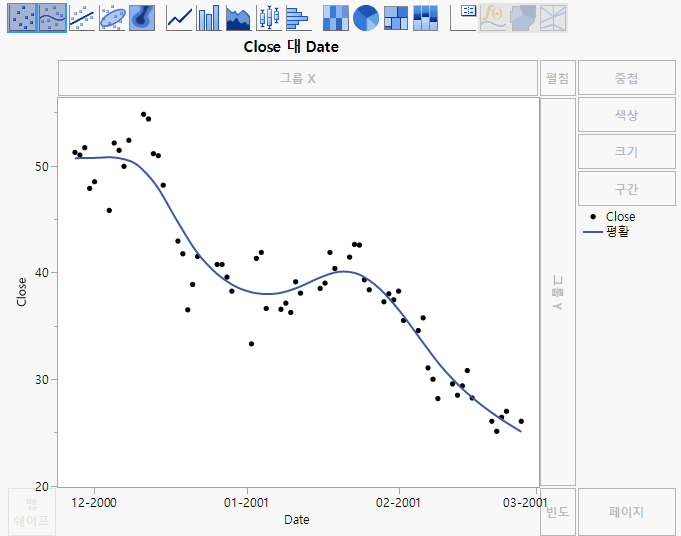

2. 그래프 > 그래프 빌더를 선택합니다.
3. Close를 선택하고 Y를 클릭합니다.
4. Date를 선택하고 X를 클릭합니다.
그림 4.32 평활기를 사용한 중첩 그림
5. Ctrl 키를 누르고 그래프 위의 평활기 아이콘
을 클릭하여 평활기 선을 제거합니다.

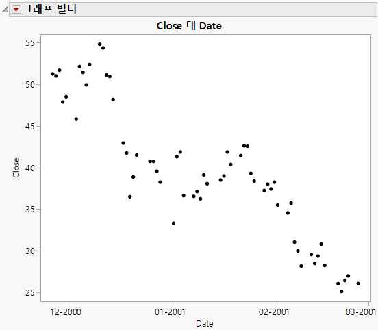

그림 4.33 시간에 따른 종가의 중첩 그림

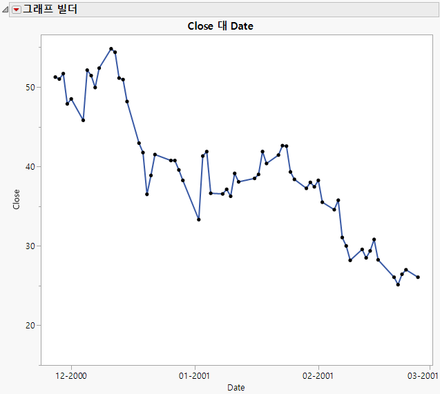

이 중첩 그림에서는 주식 종가가 지난 몇 개월 동안 하락하고 있음을 보여 줍니다. 추세를 더 명확하게 보려면 점을 연결하십시오.
1. Shift 키를 누르고 그래프 위의 선 아이콘
을 클릭합니다.
그림 4.34 연결된 점
이로써 잠재 투자자는 지난 3개월 동안 주가가 오르내렸지만 전반적으로는 하락 추세였다는 것을 알 수 있습니다.

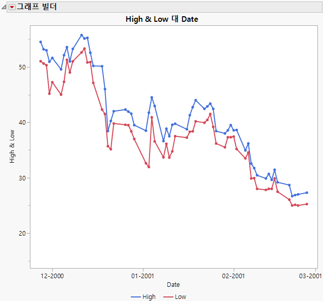

중첩 그림을 사용하여 둘 이상의 Y 변수에 대한 그림을 생성할 수 있습니다. 예를 들어 고가와 저가를 모두 동일한 그림에서 보고 싶다고 가정해 보겠습니다.
1. 시간 경과에 따른 주가의 중첩 그림 생성의 단계를 따르되, 이번에는 Y 역할에 High와 Low를 할당합니다.
2. 중첩 그림 해석 및 상호 작용에 표시된 대로 점을 연결하고 격자선을 추가합니다.
그림 4.35 두 개의 Y 변수
그림 하단의 범례는 그래프에서 High 및 Low 변수에 사용된 색상과 표식을 보여 줍니다. 이 중첩 그림은 High 가격과 Low 가격이 서로 매우 밀접하게 얽혀 있음을 보여 줍니다.

• 첫 번째 그림은 이 주식의 가격이 같은 수준으로 유지되지 않고 하락해 왔음을 보여 줍니다.
• 두 번째 그림은 이 주식의 고가와 저가 사이에 그다지 차이가 없다는 것을 보여 줍니다. 즉, 일간 주가 변동이 그리 크지 않습니다.
