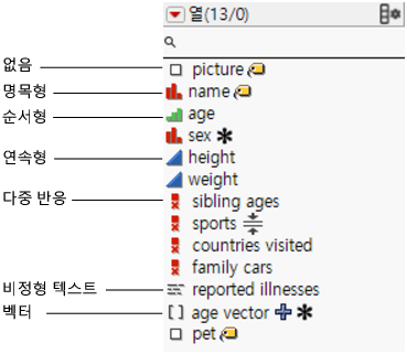

Figure 5.3에서는 서로 다른 모델링 유형을 식별하는 아이콘을 보여 줍니다.
그림 5.3 열 패널의 모델링 유형 아이콘
Modeling Type Icons in the Columns Panel
모델링 유형을 연속형, 명목형, 순서형 또는 없음으로 변경하려면 아이콘을 클릭합니다.
