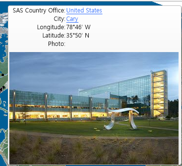

4. 컴퓨터에 있는 그래픽을 열의 각 셀로 드래그합니다. 이미지 열이 포함된 데이터를 가져올 수도 있습니다.
5. 데이터 테이블의 열을 마우스 오른쪽 버튼으로 클릭하고 라벨/라벨 해제를 선택하여 라벨을 적용합니다.
6. 예를 들어 "그래프 빌더"나 "분포"에서 데이터 테이블을 사용하여 그래프를 생성합니다.
7. 데이터 점 또는 히스토그램 막대를 마우스로 가리킵니다.
라벨에 이미지가 나타납니다. 예를 보려면 SAS Offices.jmp 샘플 데이터 테이블에서 "Graph Builder" 스크립트를 실행하십시오.
그림 9.74 가리키기 라벨의 이미지
Image on Hover Label
