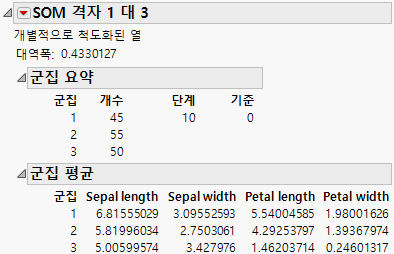

"군집 비교" 보고서가 보고서 창 맨 위에 나타납니다. 최량 적합은 가장 큰 CCC 값에 의해 결정됩니다. 가장 큰 CCC를 제공하는 군집 수는 종의 수와 같은 3입니다.
14. "SOM 격자 1 X 3" 보고서가 나올 때까지 스크롤합니다. 분류가 완벽하지 않습니다. 각 군집은 각각 50개의 행이 있는 각 종을 나타내야 합니다.
그림 14.11 Iris.jmp에 대한 SOM 보고서
Self-Organizing Map Report for Iris.jmp

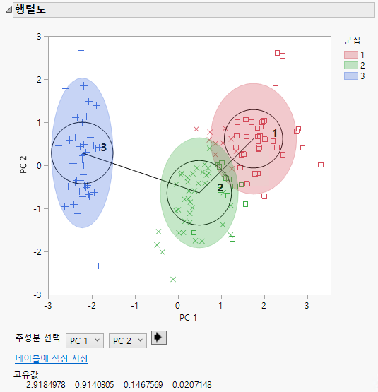

18. "SOM 격자 1 X 3" 옆의 빨간색 삼각형 메뉴를 클릭하고 행렬도를 선택합니다.
19. "SOM 격자 1 X 3" 옆의 빨간색 삼각형 메뉴를 클릭하고 행렬도 옵션 > 행렬도 선 표시를 선택합니다.
그림 14.12 SOM 행렬도
SOM Biplot
Figure 14.12에서는 군집 3의 모든 행이 setosa 종으로 올바르게 식별되었음을 보여 줍니다. 다른 두 종, virginica와 versicolor는 약간 중첩되어 서로 잘못 볼 수 있습니다.
