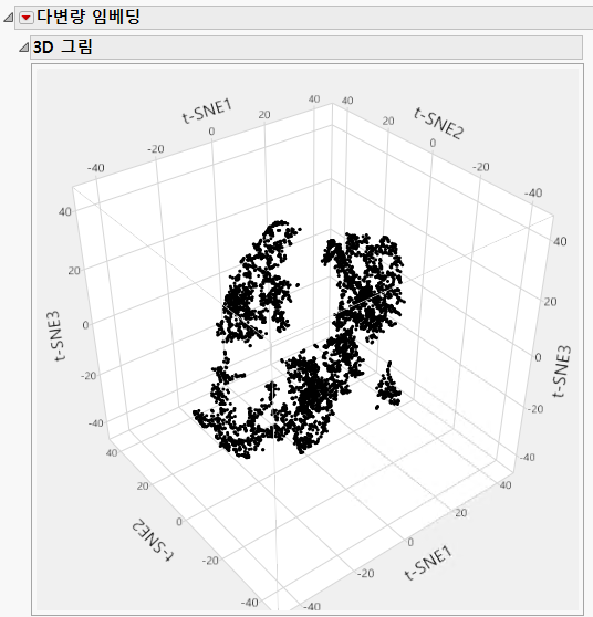

그림 11.4 3D t-SNE 그림의 예
Example of a 3D t-SNE Plot

각 3D 그림에는 해당하는 차원 축소 방법에서 처음 세 개의 임베딩 성분에 대한 좌표가 표시됩니다. UMAP 방법과 t-SNE 방법을 비교하면 UMAP 방법을 사용했을 때 데이터가 더 조밀하게 군집화되면서도 계산 시간이 적게 걸렸습니다. Figure 11.4의 3D t-SNE 그림과 비교할 때 3D UMAP 그림에서 더 뚜렷한 군집을 볼 수 있습니다.
팁: 격자를 회전하여 군집을 더 명확하게 볼 수 있습니다.
