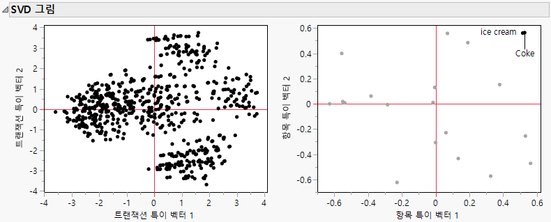

그림 26.5 SVD 그림
SVD Plots
트랜잭션 SVD 그림은 두 개 또는 세 개의 트랜잭션 그룹이 있을 수 있음을 나타냅니다. 항목 SVD 그림의 오른쪽 위에 Coke(콜라)와 ice cream(아이스크림)을 나타내는 점이 중첩되어 있습니다. 이 두 항목의 근접성은 두 항목 간에 강한 선호도가 있음을 나타냅니다.

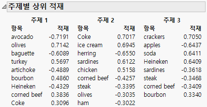

그림 26.6 주제 항목 보고서
Topic Items Report
세 개의 그룹 또는 주제가 생성되어 주제 항목 보고서에 표시됩니다. 주제 항목 테이블에 나열된 첫 번째 항목은 해당 그룹의 기본 항목을 나타냅니다. 예를 들어 "주제 1"은 avocado(아보카도)를 포함하지 않지만 olives(올리브)를 포함하는 트랜잭션으로 주로 식별되는 그룹입니다.

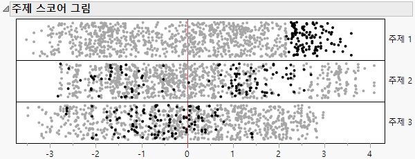

그림 26.7 주제 스코어
Topic Scores
1001개의 각 트랜잭션에 할당된 주제 스코어가 "주세 스코어" 보고서에 표시됩니다. 해당 트랜잭션이 다른 주제와 어떤 관련이 있는지 보려면 주제에 대한 점 그룹을 선택합니다. 예를 들어 주제 1에서 값이 매우 높은 트랜잭션이 주제 2와 3에서는 값이 낮은 경향이 있습니다.

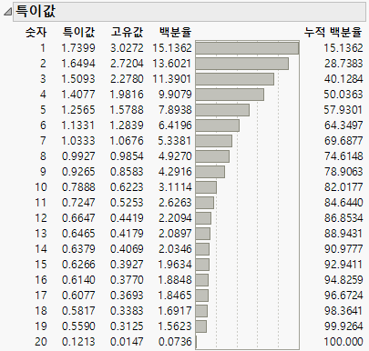

10. "특이값" 보고서를 엽니다.
그림 26.8 특이값 테이블
Singular Values Table
Figure 26.8에서 알 수 있듯이 처음 두 특이값은 식료품점 데이터의 변동을 약 30%만 설명합니다. 변동을 충분히 설명하려면 다른 차원이 더 필요할 수 있습니다.
