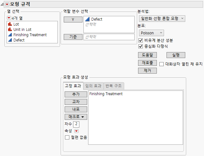

6. Finishing Treatment를 선택하고 "고정 효과" 탭에서 추가를 클릭합니다.
그림 9.9 고정 효과를 보여 주는 완료된 모형 적합 시작 창
Completed Fit Model Launch Window Showing Fixed Effects

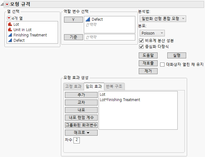

7. 임의 효과 탭을 선택합니다.
8. Lot를 선택하고 추가를 클릭합니다.
9. "열 선택" 목록에서 Finishing Treatment를 선택하고 "임의 효과" 탭에서 Lot를 선택한 후 교차를 클릭합니다.
그림 9.10 임의 효과 탭을 보여 주는 완료된 모형 적합 시작 창
Completed Fit Model Launch Window Showing Random Effects Tab

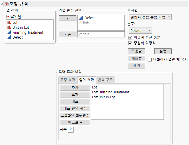

12. 임의 효과 탭을 선택합니다.
13. "열 선택" 목록에서 Unit in Lot를 선택하고 "임의 효과" 탭에서 Lot를 선택한 후 교차를 클릭합니다.
그림 9.12 임의 효과 탭을 보여 주는 완료된 모형 적합 시작 창

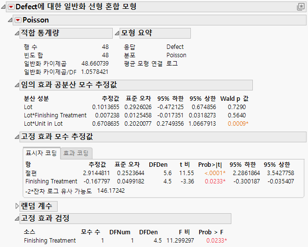

14. 실행을 클릭합니다.
그림 9.13 일반화 선형 혼합 모형 보고서 창
Generalized Linear Mixed Model Report Window
지금은 "일반화 선형 혼합 모형" 보고서의 "적합 통계량" 섹션에서 "일반화 카이제곱/DF" 통계량이 1.06입니다. 이 값은 1에 가까우므로 데이터의 과대산포가 모형에서 설명되었음을 나타냅니다. 이제, 이 모형을 사용하여 결함 수를 10개 미만으로 유지하는 마무리 처리 수준을 판별할 수 있습니다.
