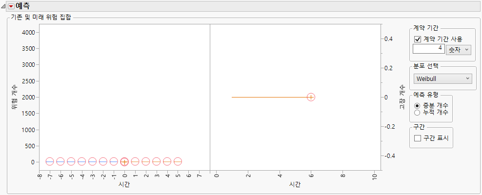

10. 지난 7개월 간의 생산 개수를 설정합니다. 왼쪽 "예측" 그래프에서 맨 왼쪽의 애니메이션 핫 스폿을 -7까지 왼쪽으로 드래그합니다.
11. 향후 5개월 간의 생산 추정값을 설정합니다. 왼쪽 "예측" 그래프에서 맨 오른쪽의 애니메이션 핫 스폿을 5까지 오른쪽으로 드래그합니다.
그림 10.14 애니메이션 핫 스폿을 드래그한 후의 위험 집합
Risk Set after Dragging Animated Hotspots

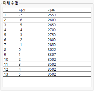

12. "예측"의 빨간색 삼각형 메뉴에서 위험 집합 스프레드시트 구성을 선택합니다.
13. "미래 위험" 테이블의 13개 행을 모두 볼 수 있도록 "미래 위험" 패널 하단을 아래로 드래그합니다.
참고: 사건 발생 시간 형식 데이터를 사용하는 경우 "미래 위험" 테이블에서 기존 생산 수량을 지정할 때 음수 시간 값을 사용해야 합니다.

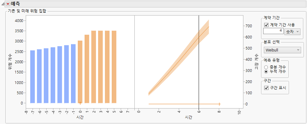

14. Figure 10.15에 표시된 "개수" 값을 입력합니다.
그림 10.15 미래 위험 개수 규격
Future Risk Count Specifications
15. 오른쪽 "예측" 그래프에서 애니메이션 핫 스폿을 8까지 오른쪽으로 드래그합니다.
16. "예측 유형" 패널에서 누적 개수를 선택합니다.
17. "구간" 패널에서 구간 표시를 선택합니다.
18. 오른쪽 "예측" 그래프의 가로 축을 마우스 오른쪽 버튼으로 클릭하고 축 설정을 선택합니다. 다음 단계를 사용하여 6개월에 참조선을 추가합니다.
1. "값"에 "6"을 입력합니다.
2. 추가를 클릭합니다.
3. 확인을 클릭합니다.
향후 6개월 동안 수리를 위해 반환될 총 유닛 수에 대한 예측은 약 600개이며, 신뢰 구간은 약 550 ~ 650입니다.
팁: "예측"의 빨간색 삼각형 메뉴에서 예측 데이터 테이블 저장 옵션을 사용하여 예측 및 구간에 대한 정확 값을 확인할 수 있습니다.
그림 10.16 예측 결과
Forecast Results
