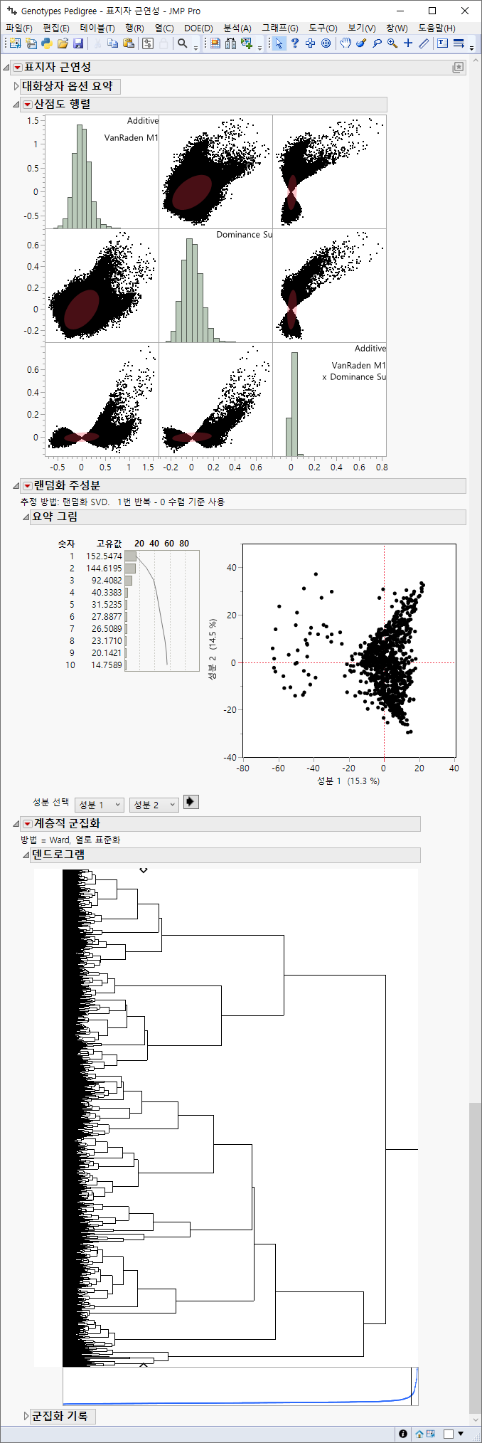

그림 5.4에 표시된 "표지자 근연성" 보고서가 생성됩니다.
그림 5.4 표지자 근연성 플랫폼의 예
Example of the Marker Relatedness Platform
이 예에서는 산점도 행렬에 단순 분포 대신 상가적 효과, 우성 효과, 두 효과의 상호 작용을 보여 주는 그림 행렬이 표시됩니다. 세 개의 분포는 상가적 효과 간의 상호 작용(왼쪽 위), 우성 효과 간의 상호 작용(가운데), 상위성 효과 간의 상호 작용(오른쪽 아래)을 각각 보여 줍니다. 나머지 블록은 세 개의 상호 작용 유형에 대해 각 쌍 간의 상관을 나타냅니다. 근연성 측도(상가적, 우성, 상위성) 사이에 강한 상관관계가 없다는 것은 각 측도가 표지자로부터 고유한 정보를 포착하고 있음을 나타내며, 이는 바람직한 현상입니다. 또한 주성분 그림과 군집 분석 모두 근연성에 대한 강력한 증거를 보여 주지 않습니다.
