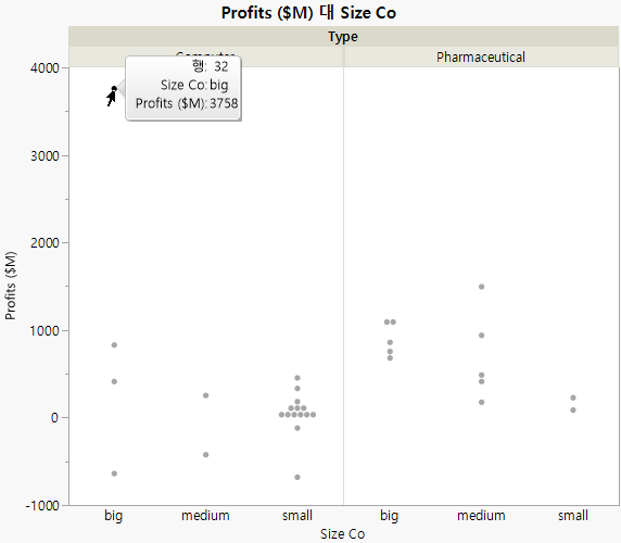

유형과 크기의 모든 조합에 대해 수익 간의 차이를 시각화하려면 그래프를 사용하십시오.
1. 도움말 > 샘플 데이터 폴더를 선택하고 Companies.jmp를 엽니다.
2. 그래프 > 그래프 빌더를 선택합니다. "그래프 빌더" 창이 나타납니다.
3. Profits ($M)를 클릭하고 Y 영역으로 드래그하여 놓습니다.
4. Size Co를 클릭하고 X 영역으로 드래그하여 놓습니다.
5. Type을 클릭하고 그룹 X 영역으로 드래그하여 놓습니다.
그림 5.21 회사 수익 그래프
Graph of Company Profits
그래프에서는 한 대규모 회사의 수익이 매우 크다는 것을 보여 줍니다. 이 이상치는 그래프의 범위를 늘려 다른 데이터 점을 비교하기 어렵게 만듭니다.

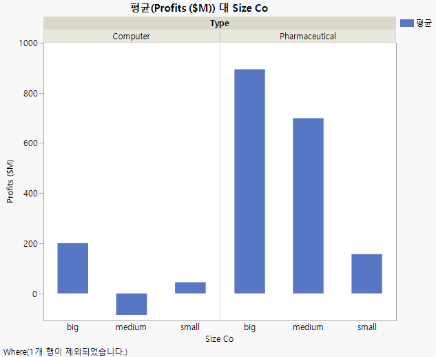

6. 이 이상치를 선택한 후 마우스 오른쪽 버튼을 클릭하고 행 > 행 제외를 선택합니다. 해당 점이 제거되고 그래프 범위가 자동으로 업데이트됩니다.
7. 막대 Image shown here 아이콘을 클릭합니다. 막대 차트를 사용하면 점을 사용할 때보다 쉽게 평균 수익을 비교할 수 있습니다.
그림 5.22 이상치가 제거된 그래프
Graph with Outlier Removed
업데이트된 그래프는 제약 회사의 평균 수익이 더 높다는 것을 보여 줍니다. 이 그래프는 또한 제약 회사만 회사 규모에 따라 수익이 달라진다는 것을 보여 줍니다. 한 변수(회사 규모)의 효과가 다른 변수(회사 유형)의 여러 수준에 대해 변경될 때 이를 교호작용이라고 합니다.

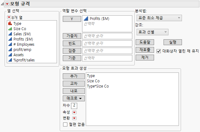

2. 분석 > 모형 적합을 선택합니다.
3. Profits ($M)를 선택하고 Y를 클릭합니다.
4. Type과 Size Co를 모두 선택합니다.
5. 매크로 버튼을 클릭하고 완전 요인을 선택합니다.
6. "강조" 메뉴에서 효과 선별을 선택합니다.
7. 대화상자 열린 채 유지 옵션을 선택합니다.
그림 5.23 완료된 모형 적합 창
Completed Fit Model Window
8. 실행을 클릭합니다. 보고서 창에 모형 결과가 나타납니다.
