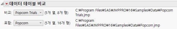

JMP에서는 두 개의 열려 있는 데이터 테이블을 비교하고 데이터, 스크립트, 테이블 변수, 열 이름, 열 특성 및 열 속성 간의 차이점을 보고할 수 있습니다. "데이터 테이블 비교" 창 상단에 각 데이터 테이블의 열 및 행 수가 표시됩니다. 이 예에서는 샘플 데이터 테이블인 Popcorn Trials.jmp와 Popcorn.jmp를 비교합니다.

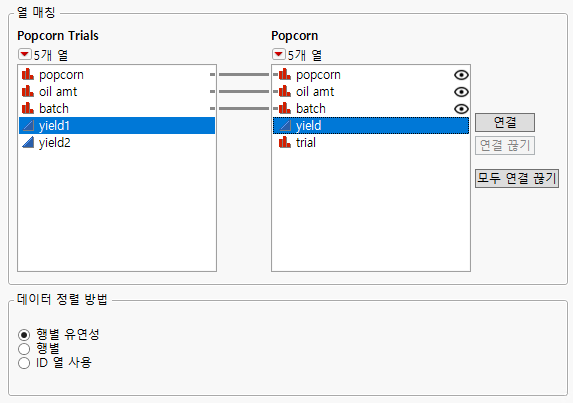

매칭 열 지정
이름이 같은 열은 자동으로 매칭됩니다. 매칭된 열 사이에는 선이 그려집니다. 두 열을 수동으로 연결할 수도 있습니다.
1. 도움말 > 샘플 데이터 폴더를 선택하고 Popcorn.jmp 및 Popcorn Trials.jmp를 엽니다.
2. Popcorn Trials.jmp를 표시하고 테이블 > 데이터 테이블 비교를 선택합니다.
3. "포함" 목록에서 Popcorn.jmp를 선택합니다.
"비교" 목록에서 Popcorn Trials.jmp가 자동으로 선택되어야 합니다.
4. "열 매칭" 페인에서 yield1과 yield를 선택한 후 연결을 클릭합니다.
그림 4.23 수동으로 연결된 열
Manually Linked Columns
이름이 같은 열은 자동으로 연결됩니다.
참고: "데이터 비교" 아이콘 Image shown here을 클릭하면 연결된 열은 비교되지 않습니다. 해당 열 쌍의 값이 결과에 표시되지만 비교되지는 않습니다.
5. 비교를 클릭합니다.

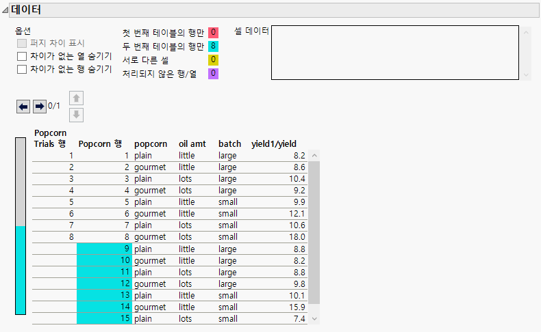

처음 8개 행은 동일하므로 표시되지 않습니다. 나머지 행(파란색이 적용된 행)은 두 번째 테이블인 Popcorn.jmp에만 있습니다.

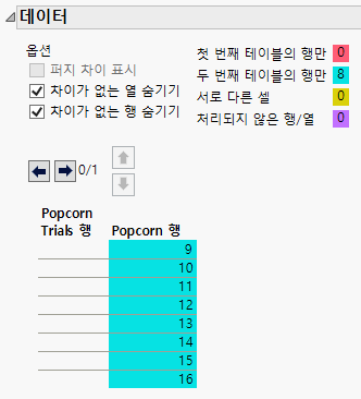

6. 데이터 보고서에서 차이가 없는 행 숨기기를 선택 취소합니다.
그림 4.25 차이가 없는 행 표시
Showing Rows with No Differences
처음 8개 행은 두 데이터 테이블에서 동일하기 때문에 표시됩니다.

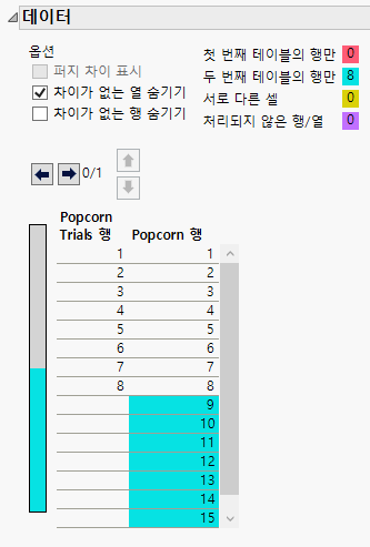

7. 차이가 없는 열 숨기기를 선택 취소합니다.
그림 4.26 차이가 없는 열 표시
Showing Columns with No Differences
두 데이터 테이블에 있고 매칭되는 열이 표시됩니다. 이 옵션을 선택하여 매칭된 데이터에 더 많은 컨텍스트를 제공할 수 있습니다.

데이터 테이블 비교 옵션
데이터 정렬 옵션
행별 유연성
정렬할 공통 행을 검색합니다. 소규모 데이터 테이블에서 데이터 테이블이 거의 동일하다고 생각되는 경우 이 옵션을 고려하십시오.
행별
행을 하나씩 비교합니다. 행이 행별로 정렬되어야 한다는 것을 이미 알고 있는 경우 이 옵션을 고려하십시오. 비교가 훨씬 더 빠르게 실행됩니다. 그러나 기본값인 "행별 유연성"을 선택하여 비교할 때 지나치게 오랜 시간이 걸리는 경우에도 이 옵션을 선택할 수 있습니다.
ID 열 사용
선택한 ID 열을 사용하여 행을 비교합니다. 데이터 테이블의 행이 ID 열의 값으로 고유하게 식별됩니다. 데이터 테이블이 크거나, 서로 다르게 정렬되거나, 결측 행이 있는 경우 이 옵션을 고려하십시오. 둘 이상의 열을 선택할 수 있습니다.

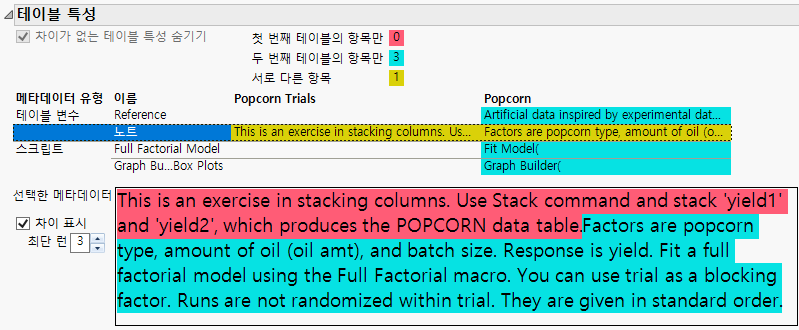

테이블 스크립트 및 변수의 차이를 확인하려면 빨간색 삼각형을 클릭하고 테이블 특성 비교를 선택합니다. Figure 4.27에서는 테이블 변수와 스크립트가 다르다는 것을 보여줍니다. 전체 변수 또는 스크립트를 보려면 라인을 선택하고 선택한 메타데이터를 보십시오.
이 예에서는 두 노트가 다르며 참조 변수와 스크립트는 Popcorn.jmp에만 있습니다. 노트 변수는 "선택한 메타데이터" 상자의 두 데이터 테이블에서 내용을 볼 수 있도록 선택됩니다. 빨간색 음영은 해당 텍스트가 Popcorn.jmp에만 있음을 나타냅니다. 파란색 음영은 해당 텍스트가 Popcorn Trials.jmp에만 있음을 나타냅니다.
그림 4.27 서로 다른 테이블 변수
Different Table Variables
차이점만 표시하는 대신 각 데이터 테이블의 이름과 각 노트 변수의 전체 내용을 표시하려면 차이 표시를 선택 취소합니다.

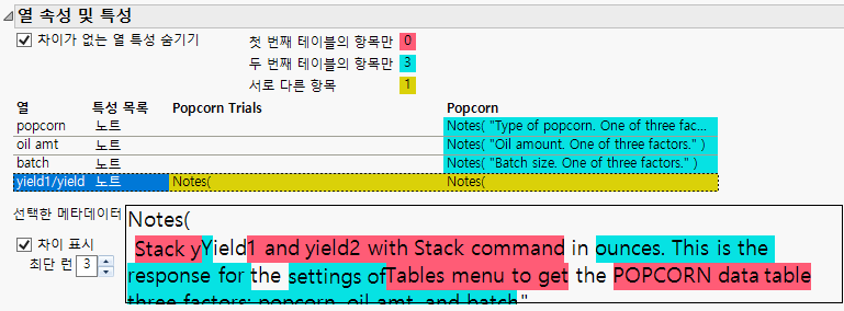

열 노트, 값 색상 등의 차이를 확인하려면 빨간색 삼각형을 클릭하고 열 속성 및 특성 비교를 선택합니다.
Figure 4.28에서는 Popcorn.jmp와 Popcorn Trials.jmp에서 열 노트가 다름을 보여줍니다. yield1/yield 열이 선택되어 있으므로 "선택한 메타데이터" 상자에서 전체 노트 및 두 노트 간의 차이점을 볼 수 있습니다.
