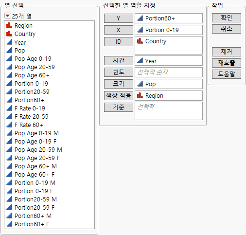

1. 도움말 > 샘플 데이터 폴더를 선택하고 PopAgeGroup.jmp를 엽니다.
2. 그래프 > 버블 그림을 선택합니다.
3. Portion60+를 선택하고 Y를 클릭합니다.
이 열은 버블 그림의 Y 변수에 해당합니다.
4. Portion 0-19를 선택하고 X를 클릭합니다.
이 열은 버블 그림의 X 변수에 해당합니다.
5. Country를 선택하고 ID를 클릭합니다.
"ID" 변수의 고유 수준이 각각 그림에 버블로 표시됩니다.
6. Year를 선택하고 시간을 클릭합니다.
버블 그림에 애니메이션이 적용될 때 이 열에 따라 시간 인덱싱이 제어됩니다.
7. Pop을 선택하고 크기를 클릭합니다.
이 열에 따라 버블의 크기가 제어됩니다.
8. Region을 선택하고 색상 적용을 클릭합니다.
"색상 적용" 변수의 각 수준에 고유한 색상이 할당됩니다. 따라서 이 예에서 같은 지역에 위치한 국가의 모든 버블은 색상이 동일합니다. Figure 4.29에 나타나는 버블 색상은 JMP 기본 색상입니다.
그림 4.28 버블 그림 시작 창
Bubble Plot Launch Window
9. 확인을 클릭합니다.

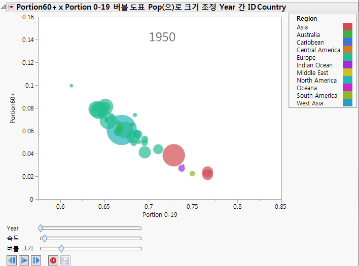

시간 변수(이 예의 경우 연도)가 1950년부터 시작되기 때문에 초기 버블 그림은 1950년의 데이터를 보여 줍니다. 재생/일시 중지 버튼을 클릭하여 모든 연도를 순환하도록 버블 그림에 애니메이션을 적용하십시오. 각각의 연이은 버블 그림은 해당 연도의 데이터를 보여 줍니다. 각 연도의 데이터에 따라 다음이 결정됩니다.
• X 및 Y 좌표
• 버블 크기
• 버블 색상
• 버블 집계
참고: 버블 그림에서 여러 행의 정보가 집계되는 방식에 대한 자세한 내용은 그래프 분석의 버블 그림에서 확인하십시오.
1950년의 버블 그림에서는 국가의 20세 미만 인구 비율이 높으면 60세 이상 인구 비율이 낮다는 것을 보여 줍니다.
버블 그림의 전체 연도 범위에 애니메이션을 적용하려면 재생/일시 중지 버튼을 클릭하십시오. 시간이 지나면서 Portion 0-19의 비율이 감소하고 Portion60+의 비율은 증가합니다.

사회학자는 세계 인구의 연령이 어떻게 변화하고 있는지 알고 싶어했습니다. 이 버블 그림은 세계 인구가 점점 고령화되고 있음을 보여 줍니다.

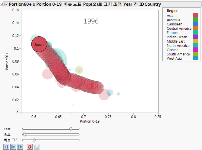

버블을 클릭하여 선택하면 시간 경과에 따른 버블의 추세를 확인할 수 있습니다. 예를 들어 1950년 그림에서 중간에 있는 큰 버블은 일본의 데이터입니다.
수년에 걸친 일본의 인구 변화 패턴을 보려면 다음을 수행하십시오.
1. 일본 버블의 가운데를 클릭하여 선택합니다.
2. "버블 그림"의 빨간색 삼각형을 클릭하고 이동 경로 버블 > 선택됨을 선택합니다.
3. 재생 버튼을 클릭합니다.
애니메이션이 시간이 지남에 따라 진행되면서 일본 버블은 그 기록을 보여 주는 자취를 남깁니다.
그림 4.30 일본의 인구 변동 기록
Japan’s History of Population Shifts
일본 버블에 초점을 맞추면 시간 경과에 따라 다음 정보를 확인할 수 있습니다.
• 19세 이하 인구 비율이 감소했습니다.
• 60세 이상 인구 비율이 증가했습니다.
