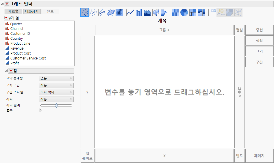

2. 그래프 > 그래프 빌더를 선택합니다.
그림 4.22 그래프 빌더 작업 공간
Graph Builder Workspace

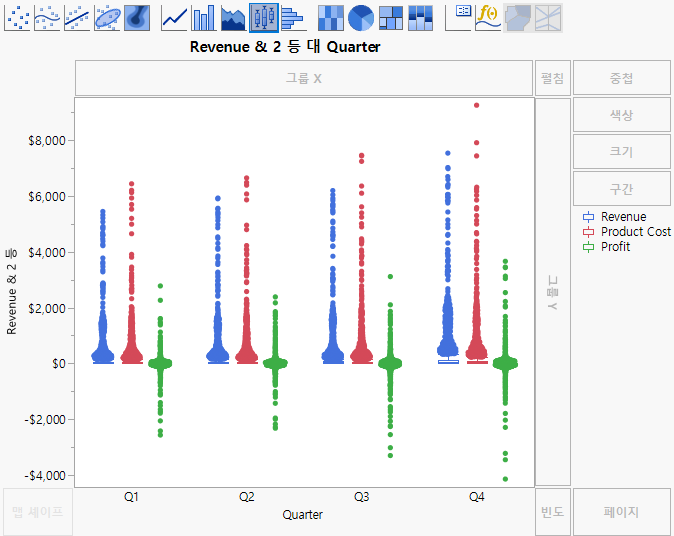

3. Quarter를 클릭한 후 X 영역으로 드래그하여 놓음으로써 Quarter를 X 변수로 할당합니다.
4. Revenue, Product Cost 및 Profit을 클릭한 후 Y 영역으로 드래그하여 놓음으로써 이 세 변수를 모두 Y 변수로 할당합니다.
이제 X 및 Y 영역이 축이 되었습니다.
참고: 변수를 클릭한 후 영역을 클릭하여 할당할 수도 있습니다. 그러나 영역이 축이 된 후에는 변수와 축을 클릭하는 대신 추가 변수를 축으로 드래그하여 놓으십시오.
그림 4.23 Y 및 X 변수 추가 후
After Adding Y and X Variables
그래프 빌더는 사용하고 있는 변수에 따라 병렬 상자 그림을 표시합니다.

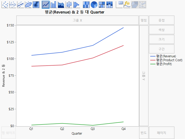

5. 상자 그림을 선 그림으로 변경하려면 선 아이콘 Image shown here을 클릭합니다.
그림 4.24 선 그림
Line Plot

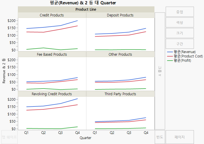

6. 각 제품에 대해 개별 차트를 생성하려면 Product Line을 클릭한 후 펼침 영역으로 드래그하여 놓습니다.
각 제품에 대해 개별 선 그림이 생성됩니다.
그림 4.25 최종 선 그림
Final Line Plots

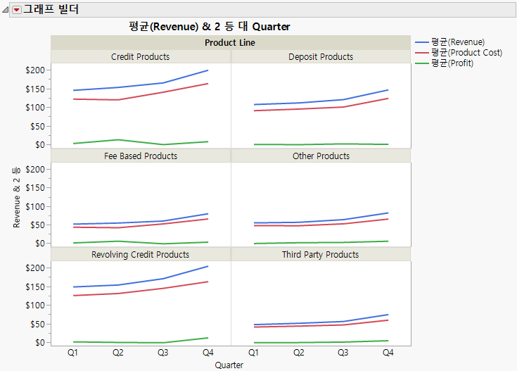

그래프 해석
Figure 4.25에서는 제품 라인별로 분류된 매출, 비용 및 수익을 보여 줍니다. 비즈니스 분석가는 제품 라인 간의 수익성 차이를 확인하는 데 관심이 있었습니다. Figure 4.25의 선 그림을 통해 다음과 같은 몇 가지 사항을 확인할 수 있습니다.
• 신용 상품, 예금 상품 및 회전 신용 상품이 수수료 기반 상품, 타사 상품 및 기타 상품보다 많은 매출을 올립니다.
• 그러나 모든 제품 라인의 수익은 비슷합니다.

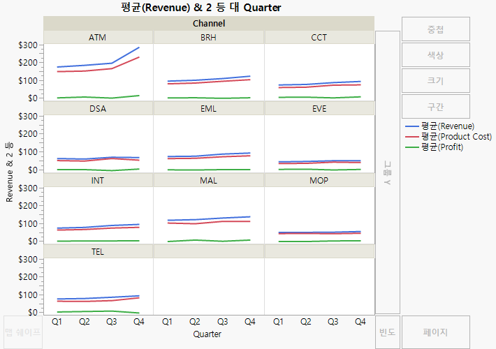

이 데이터 테이블에는 판매 채널에 대한 데이터도 포함되어 있습니다. 비즈니스 분석가는 매출, 제품 비용 및 수익이 서로 다른 판매 채널 간에 어떻게 다른지 확인하고자 합니다.
1. 그래프에서 Product Line을 제거하려면 그래프의 제목(Product Line)을 클릭하고 그래프 빌더 안의 빈 영역으로 드래그하여 놓습니다.
2. Channel을 펼침 변수로 추가하려면 Channel을 클릭하고 펼침 영역으로 드래그하여 놓습니다.
그림 4.26 판매 채널을 보여주는 선 그림
Line Plots Showing Sales Channels
Figure 4.26에서는 ATM의 매출 및 제품 비용이 가장 높으며 가장 빠르게 증가하고 있음을 알 수 있습니다.
