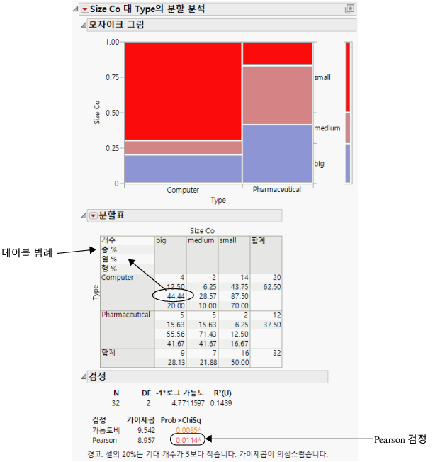

그림 5.19 회사 유형별 회사 규모
Company Size by Company Type

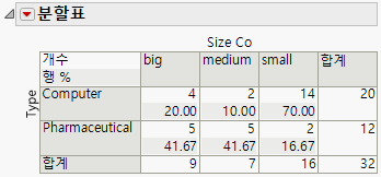

분할표에는 이 예에 적용할 수 없는 정보가 포함되어 있습니다. "분할표"의 빨간색 삼각형을 클릭하고 총 % 및 열 %를 선택 취소하여 해당 정보를 제거합니다. Figure 5.20에서는 업데이트된 테이블을 보여 줍니다.

분할표의 통계는 모자이크 그림에 그래픽으로 표시됩니다. 모자이크 그림과 분할표는 두 업계의 소규모, 중간 규모 및 대규모 기업 비율을 비교합니다. 예를 들어 모자이크 그림은 컴퓨터 업계가 제약 업계에 비해 소규모 기업의 비율이 높음을 보여 줍니다. 분할표에서는 정확한 통계량을 보여 줍니다. 즉, 컴퓨터 회사의 70%가 소규모이고 제약 회사의 약 17%가 소규모입니다.
검정 해석
재무 분석가는 회사 표본(데이터 테이블에 있는 회사)만을 살펴보았습니다. 재무 분석가는 모든 컴퓨터 및 제약 회사의 더 광범위한 모집단에서 비율이 다른지 알아야 합니다.
이 질문에 답하려면 검정 보고서에서 Pearson 검정의 p 값을 사용해야 합니다(Figure 5.19). p 값 0.011이 유의 수준 0.05보다 작기 때문에 재무 분석가는 다음과 같이 결론을 내립니다.
• 표본 데이터의 차이는 통계적으로 유의합니다.
• 더 광범위한 모집단에서는 비율이 달라집니다.
