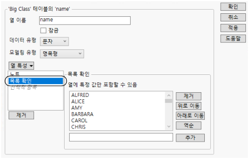

• 고유 값이 255개 미만인 문자 열의 경우, 해당되면 열에 "목록 확인" 특성이 추가됩니다(Figure 4.37). 환경 설정에 "16비트 목록 확인 압축 허용"이 선택되어 있으면 255개 이상의 고유 값이 있는 문자 열에 "목록 확인" 특성도 추가됩니다.
"목록 확인" 특성은 선택된 열의 값을 유효한 값으로 제한합니다. 선택된 열의 값 수가 너무 많으면 "목록 확인" 특성이 적용되지 않습니다. 예를 들어 값 수와 행 수가 거의 동일하면 데이터 테이블에서 해당 행에 "목록 확인" 특성이 추가되지 않습니다.

그림 4.37 압축된 문자 열에 추가된 목록 확인 특성
List Check Property Added to a Compressed Character Column
