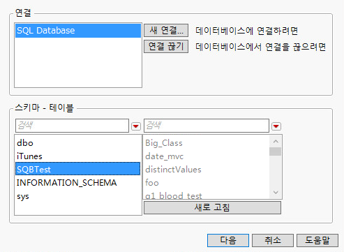

1. 파일 > 데이터베이스 > 쿼리 빌더를 선택하여 "데이터베이스 연결 선택" 창을 표시합니다.
"연결" 상자에는 현재 JMP 세션에서 연결된 데이터 소스가 나열됩니다.
2. 원하는 데이터 소스가 "연결" 상자에 나열되지 않으면 새 연결을 클릭하여 데이터 소스를 선택합니다. 데이터 소스를 선택하는 방법은 사용하는 운영 체제 및 ODBC 드라이버에 따라 다릅니다. 자세한 내용은 테이블 열기를 사용하여 데이터베이스에 연결에서 확인하십시오.
3. "스키마 - 테이블" 상자에서 테이블 또는 스키마를 선택하고 다음을 클릭합니다.
쿼리 빌더 예는 영화 대여 데이터가 포함된 SQBTest라는 테이블을 기반으로 합니다.
그림 3.35 데이터베이스 스키마 선택
Select the Database Schema
