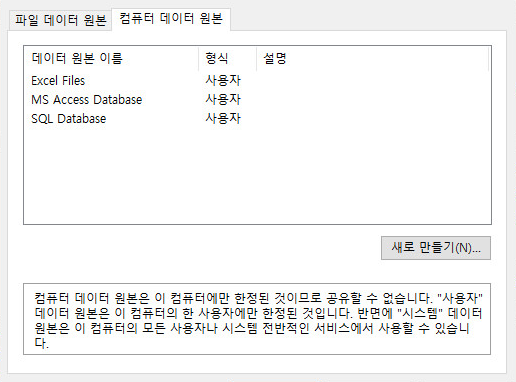

3. (Windows) "데이터 원본 선택" 창(Figure 3.54)에서 "컴퓨터 데이터 원본" 탭을 클릭하고, 데이터 소스를 선택하고, 확인을 클릭하고, 사용자 이름 및 암호를 입력한 후, 확인을 클릭합니다.
(macOS) "Choose DSN" 창에서 데이터 소스를 선택하고, 사용자 이름 및 암호를 입력한 후, Choose DSN을 클릭합니다.
그림 3.54 데이터 소스 선택(Windows)
Select a Data Source (Windows)
"데이터베이스 테이블 열기" 창에 새 연결이 표시됩니다.

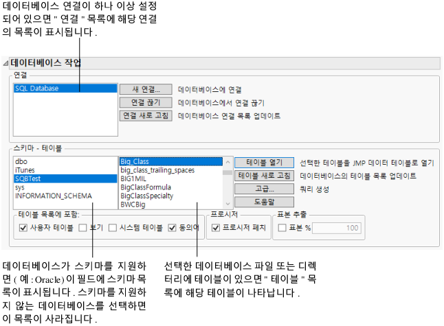

"데이터베이스 테이블 열기" 창이 나타납니다(Figure 3.55).
2. 데이터베이스에 이미 연결되어 있으면 "연결" 상자에서 해당 데이터베이스를 선택합니다. 테이블 열기를 사용하여 데이터베이스에 연결의 단계를 따르십시오.
"연결" 상자에는 JMP가 연결된 데이터 소스가 나열됩니다. "스키마 - 테이블" 상자에는 해당 데이터 소스를 지원하는 데이터베이스에 대한 스키마가 나열됩니다.
그림 3.55 데이터베이스 테이블 열기 창
Database Open Table Window
참고: ODBC 드라이버가 프로시저 페치를 지원하지 않는 경우에는 프로시저 페치 체크박스를 사용할 수 없습니다.
3. 원하는 데이터 소스가 "연결" 상자에 나열되지 않으면 새 연결을 클릭하여 데이터 소스를 선택합니다. 데이터 소스를 선택하는 방법은 사용하는 운영 체제에 따라 다릅니다.
4. "연결" 상자에서 원하는 데이터 소스를 선택합니다. 그에 따라 "테이블" 상자의 테이블 목록이 업데이트됩니다. 업데이트에는 몇 초 정도가 걸릴 수 있으며 이 시간은 테이블 수와 데이터베이스 연결 속도에 따라 달라집니다. 데이터베이스가 스키마를 지원하면 목록의 첫 번째 스키마에 대한 테이블이 로드되며, 다른 스키마를 클릭하면 해당 스키마에 대한 테이블이 로드됩니다.
5. 테이블 목록에 포함 체크박스 그룹에 있는 옵션을 선택하여 나열할 테이블을 제어합니다.
참고: 이러한 라벨은 드라이버에 따라 다르게 해석됩니다.

6. "테이블" 목록에서 원하는 테이블을 선택합니다.
참고: dBase 데이터베이스에 연결된 경우에는 연결할 대상 데이터베이스 폴더를 선택하십시오. 개별 파일은 회색으로 표시되며 선택할 수 없습니다.
7. 테이블 열기를 클릭하여 선택한 테이블의 모든 데이터를 가져오거나, 고급을 클릭하여 가져올 테이블 부분집합을 지정합니다. 일부 데이터베이스의 경우 사용자 ID 및 암호를 입력해야 데이터에 액세스할 수 있습니다.

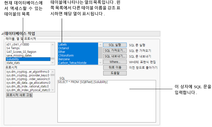

3. "데이터베이스 테이블 열기" 창에서 고급 버튼을 클릭하여 테이블의 특정 부분집합을 엽니다.
4. 올바른 SQL 문을 입력하거나, 기본 문을 수정합니다. Figure 3.56에서는 선택된 파일에 적절한 기본 SQL Select 문을 보여 줍니다. 사용할 수 있는 SQL 문에 대한 자세한 내용은 SQL(Structured Query Language): 참조에서 확인하십시오.
Where 버튼을 추가하고 WHERE 절 편집기를 사용하여 표현식을 생성하는 방법으로 표현식을 추가할 수도 있습니다. 자세한 내용은 WHERE 절 편집기 사용에서 확인하십시오.
그림 3.56 Excel 파일에 저장된 Solubility 테이블에서 모든 변수 읽기
Reading All Variables from the Solubility Table Stored in an Excel File
5. SQL 실행을 클릭합니다. 선택한 열이 포함된 JMP 데이터 테이블이 나타납니다. 자세한 내용은 데이터 테이블 변수 사용에서 확인하십시오.
