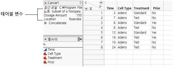

데이터 테이블 변수에는 텍스트 정보(예: 데이터의 소스 정보)가 포함되거나 열 계산식 또는 JSL 스크립트에서 사용할 수 있는 값이 포함될 수 있습니다. 테이블 변수 이름은 데이터 격자 왼쪽의 테이블 패널에 나타납니다.
그림 4.62 테이블 패널의 테이블 변수
Table Variables in the Table Panel

테이블 변수는 주로 테이블을 문서화하는 데 사용됩니다. JMP와 함께 설치되는 많은 샘플 데이터 테이블에는 "노트"라는 테이블 변수가 포함되어 있습니다. 이 변수는 데이터에 대한 상세 정보(예: 데이터 소스)를 제공합니다. Figure 4.62의 예에서는 노트가 테이블 변수의 하나로 포함되어 있는 데이터 테이블을 보여 줍니다. 또한 JMP에서 "실험 설계" 명령을 사용하여 설계 테이블을 생성하면 테이블 변수가 자동으로 생성됩니다. 설계 테이블에는 설계 유형의 이름이 값으로 사용되는 설계라는 테이블 변수가 있습니다.
