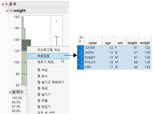

히스토그램 사용
분석 > 분포를 선택하여 히스토그램이 포함된 출력을 생성한 후 히스토그램을 사용하여 새 데이터 테이블을 생성할 수 있습니다. 새 데이터 테이블에는 히스토그램에서 강조 표시된 막대의 데이터가 포함됩니다.
부분집합을 생성하려면 강조 표시된 막대를 두 번 클릭합니다. 또는 히스토그램의 아무 곳이나 마우스 오른쪽 버튼으로 클릭하고 메뉴에서 부분집합을 선택합니다. 부분집합 테이블이 나타납니다.
그림 6.4 히스토그램에서 생성된 부분집합
Subset Created from a Histogram
참고: 데이터 테이블 부분집합에는 실제 데이터가 아니라 데이터 보기가 포함됩니다. 복사본을 만들려면 테이블을 명시적으로 저장해야 합니다. 저장된 데이터 테이블 복사본은 더 이상 소스 테이블에 연결되어 있지 않습니다.
