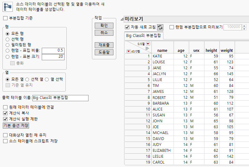

부분집합을 생성하려면
1. 테이블 > 부분집합을 선택합니다.
그림 6.2 부분집합 창
The Subset Window
2. 부분집합으로 만들 내용을 지정합니다. 다음 옵션을 조합해서 선택합니다.
– 부분집합 기준(선택한 열 내의 수준)
– 행(모든 행, 선택한 행 또는 랜덤)
– 열(모든 열 또는 선택한 열)
3. 추가 옵션을 사용하여 부분집합 테이블을 세부적으로 사용자 정의합니다.
4. 확인을 클릭하여 부분집합 테이블을 생성합니다.
부분집합 옵션
부분집합 기준
특정 열의 수준을 기준으로 부분집합을 만듭니다. 부분집합 기준을 선택한 후 부분집합을 만들기 위해 범주화할 열을 선택합니다.
새 데이터 테이블을 여러 개 생성할 수 있습니다. "부분집합" 창에서 지정한 열의 각 수준마다 새 데이터 테이블이 나타납니다.
모든 행
활성 테이블의 모든 행을 포함하는 부분집합 테이블을 생성합니다.
선택 행
활성 테이블의 선택된 행만 포함하는 부분집합 테이블을 생성합니다. 기본적으로 선택되어 있습니다.
랜덤 - 표집 비율
활성 데이터 테이블에서 일정 비율로 랜덤 추출한 데이터를 포함하는 부분집합 테이블을 생성합니다. 원하는 표본 비율을 텍스트 상자에 입력합니다. 예를 들어 50%의 랜덤 데이터를 새 테이블에 포함하려면 텍스트 상자에 0.5를 입력합니다.
랜덤 - 표본 크기
활성 데이터 테이블의 랜덤 표본 데이터를 포함하는 부분집합 테이블을 생성합니다. 원하는 표본 크기를 텍스트 상자에 입력합니다. 예를 들어 16개의 랜덤 행을 새 테이블에 포함하려며 텍스트 상자에 16을 입력합니다.
소스 테이블 전체에 해당하는 랜덤 표본을 선택하면 데이터 테이블의 행이 무작위로 뒤섞인 테이블이 생성됩니다. 층화 열을 지정하면 각 그룹의 각 행이 무작위로 뒤섞인 테이블이 생성됩니다. 자세한 내용은 층화 부분집합에서 확인하십시오.
모든 열
활성 테이블의 모든 열을 포함하는 부분집합 테이블을 생성합니다. 기본적으로 선택되어 있습니다.
선택 열
활성 테이블의 선택된 열만 포함하는 부분집합 테이블을 생성합니다.
기준 열 유지
부분집합을 만드는 데 기준이 된 열을 출력 데이터 테이블에 유지합니다.
출력 테이블 이름
부분집합 테이블의 이름을 지정합니다.
원래 데이터 테이블에 연결
부분집합 테이블을 원래 테이블에 연결합니다. 한 테이블에서 값을 변경하면 다른 테이블이 업데이트됩니다.
계산식 복사
원래 테이블의 계산식을 출력 열에 포함합니다. 계산식의 계산에 필요한 모든 열을 포함해야 합니다. 기본적으로 선택되어 있습니다.
계산식 실행 제한
새 테이블이 생성될 때 JMP가 열의 계산식을 실행하지 않도록 합니다. 기본적으로 선택되어 있습니다.
기본 옵션 저장
현재 설정을 저장합니다.
참고: "기본 옵션 저장"은 "선택 행", "선택 열", "원래 데이터 테이블에 연결", "계산식 복사" 및 "계산식 실행 제한"에 대한 설정만 저장합니다.
대화상자 열린 채 유지
"확인"을 클릭한 후 "부분집합" 창을 열린 채로 유지합니다.
소스 테이블에 스크립트 저장
동일한 설정을 사용하여 데이터의 부분집합을 다시 생성하기 위한 스크립트를 원래 데이터 테이블에 저장합니다.
자동 새로 고침
테이블 미리보기를 자동으로 새로 고칩니다. 미리보기를 완료하는 데 시간이 너무 오래 걸리는 경우 이 옵션을 선택 취소하고 "새로 고침" 버튼 Image shown here을 클릭할 수 있습니다. 기본적으로 선택되어 있습니다.
랜덤 부분집합으로 미리보기
"미리보기" 페인을 새로 고칠 때 지연이 발생할 수 있는 매우 큰 테이블에 대해 이 옵션을 선택합니다. 기본적으로 선택 취소되어 있습니다.
