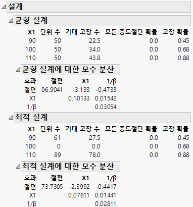

설계 검토
설계 보고서에는 최적 설계와 균형 설계가 포함되어 있습니다. 최적 설계는 고장 비율에 대한 최적 추정값을 제공하기 위해 유닛을 할당합니다. 두 설계의 분산 추정값을 비교하여 균형 설계에 비해 논리적으로 더 복잡한 최적 설계를 사용할 경우의 절충을 평가합니다.
그림 28.4 ALT 설계 섹션
ALT Design Sections
설계
균형 설계 테이블과 최적 설계 테이블을 표시합니다. 단일 요인의 경우 첫 번째 열은 요인 수준을 나타냅니다. 요인이 두 개인 경우 처음 두 열은 요인 수준을 나타냅니다.
유닛 수
가속 수준의 각 조합에서 시험할 유닛 수입니다.
기대 고장 수
설계 설정에 대한 기대 고장 수입니다. 기대 수는 사전 모형 규격을 사용하여 계산됩니다.
모든 중도절단 확률
가속 수준 조합에서 시험한 유닛이 하나도 고장 나지 않을 확률입니다. 이 확률은 사전 모형 규격을 사용하여 계산됩니다.
고장 확률
설계 설정에 대한 고장 확률 기대값입니다. 고장 확률은 기대 고장 수를 시험 유닛 수로 나누어 계산합니다.
참고: 기대 고장 수와 중도절단 확률을 통해 사전 규격이 적절한지 판단할 수 있습니다.
균형 설계에 대한 모수 분산
균형 설계를 위해 가속 모형 모수 추정값의 공분산 행렬에 비례하는 행렬을 제공합니다.
최적 설계에 대한 모수 분산
최적 설계에 대한 가속 모형 모수 추정값의 공분산 행렬에 비례하는 행렬을 제공합니다. 이때 "사전 평균" 섹션에 지정된 값이 실제 모수 값이라고 가정하여 계산이 수행됩니다.
참고: "최적 설계에 대한 모수 분산" 행렬의 값을 "균형 설계에 대한 모수 분산" 행렬의 값과 비교하여 최적 설계에 의해 추정값 분산이 어느 정도 감소되는지 확인할 수 있습니다.
