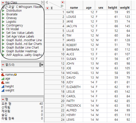

다양한 분석 및 작업을 자동으로 완료하려면 JSL 스크립트를 생성하여 데이터 테이블에 저장하면 됩니다(Figure 4.63). 데이터 테이블 스크립트 작성에 대한 자세한 내용은 Scripting Guide의 “Table Scripts”에서 확인하십시오.
그림 4.63 데이터 테이블과 함께 저장된 스크립트
Scripts Saved With the Data Table

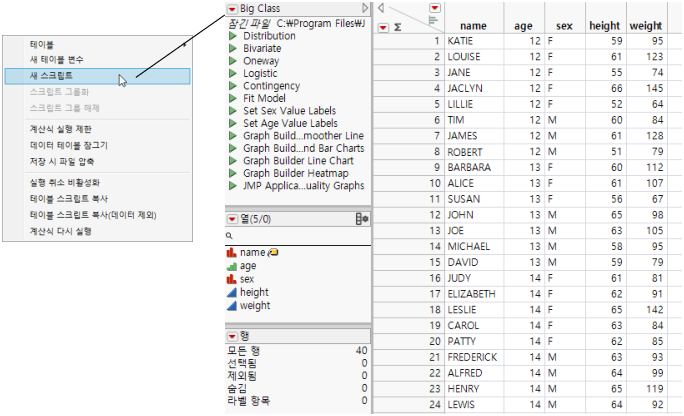

데이터 테이블에 대한 JSL 스크립트 작성
JSL을 사용하여 데이터 테이블에 스크립트를 추가하려면
1. 테이블 패널에서 데이터 테이블 이름 왼쪽의 빨간색 삼각형을 클릭합니다.
그림 4.64 스크립트 생성
Creating a Script
2. 새 스크립트를 선택합니다.
3. 이름 옆의 상자에 이름을 입력하여 스크립트 이름을 지정합니다.
4. 스크립트 옆의 상자에 JSL 코드를 입력하여 스크립트를 추가합니다.
