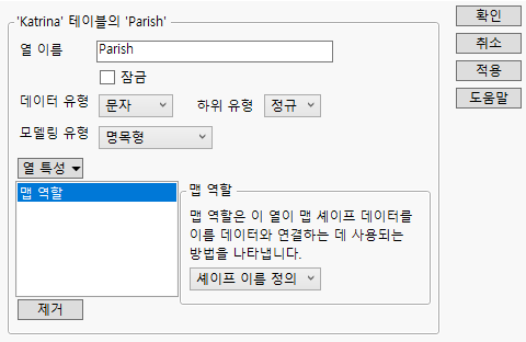

-Name 데이터 테이블에 맵 역할 특성을 추가하려면
1. 경계가 포함된 열을 마우스 오른쪽 버튼으로 클릭하고 열 특성 > 맵 역할을 선택합니다.
2. 맵 역할 아래에서 셰이프 이름 정의를 선택합니다.
3. 확인을 클릭합니다.
4. 데이터 테이블을 저장합니다.
그림 12.10 셰이프 이름 정의 예
Shape Name Definition Example

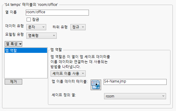

2. 맵 역할 아래에서 셰이프 이름 사용을 선택합니다.
3. 맵 이름 데이터 테이블 옆의 Image shown here을 클릭하여 -Name 맵 데이터 테이블을 찾습니다. 상대 경로 또는 절대 경로를 입력할 수 있습니다.
맵 데이터 테이블이 동일한 폴더에 있으면 파일 이름만 입력합니다. 경로에 공백이 포함되어 있어도 인용 부호가 필요하지 않습니다.
4. 선택한 열의 값과 매칭할 값이 포함된 맵 데이터 테이블의 열을 셰이프 정의 열 목록에서 선택합니다.
Figure 12.11에서는 S4 Temps.jmp 샘플 데이터 테이블에 있는 room/office 열의 예를 보여 줍니다.
그림 12.11 셰이프 정의 열 예
Shape Definition Column Example
5. 확인을 클릭합니다.
6. 데이터 테이블을 저장합니다.
