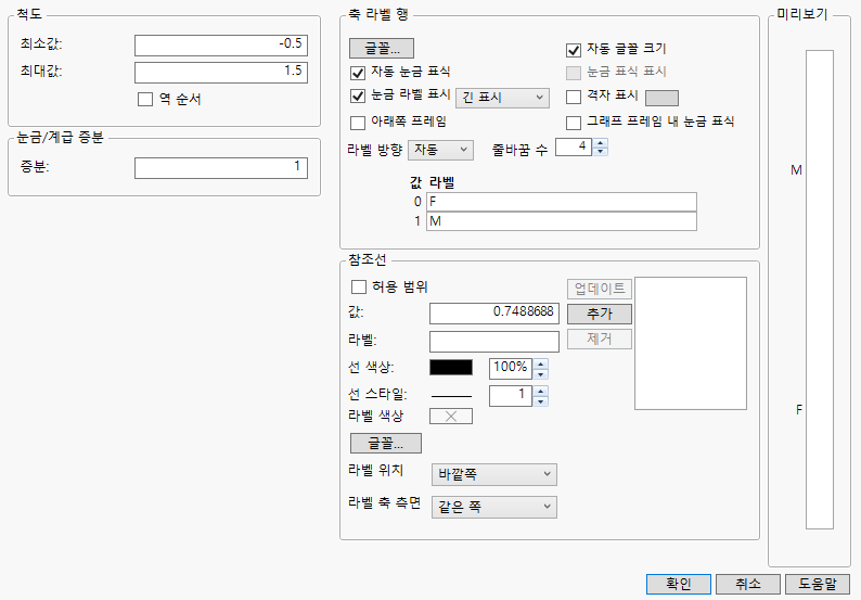

"축 설정" 창을 사용하여 JMP 그래프의 숫자 축을 사용자 정의하려면 해당 축을 두 번 클릭합니다. 또는 축 영역을 마우스 오른쪽 버튼으로 클릭하고 축 설정을 선택하여 이 창에 액세스합니다.
참고: 그래프 빌더, 분포, 일원 분석 및 분할 분석 플랫폼의 "축 설정" 창을 사용하여 명목형 축을 사용자 정의할 수도 있습니다.
이 창의 사용자 정의 기능은 축의 데이터 유형과 JMP가 그림 또는 차트를 생성하는 데 사용하는 특정 플랫폼에 따라 달라집니다. Figure 9.28에서는 숫자(연속형) 축에 대한 일반적인 "축 설정" 창을 보여 줍니다.
그림 9.28 숫자(연속형) 축에 대한 축 설정 창
Axis Settings Window for a Numeric (Continuous) Axis
"축 설정" 창에는 다음과 같은 패널이 포함되어 있습니다.
• 척도
• 눈금/계급 증분
• 축 라벨 행
• 참조선
• 미리보기 패널에서는 현재 선택한 설정이 축에 어떻게 표시될지를 보여 줍니다.

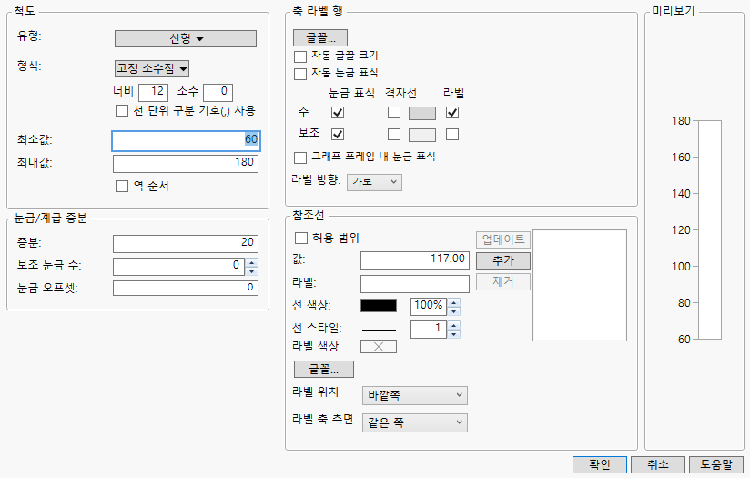

척도
"척도" 패널에서는 다음을 수행할 수 있습니다.
• 축 척도 유형 변경
• 축의 숫자 형식 변경
• 최소 및 최대 축 값 설정

최소 및 최대 축 값 설정
숫자 축 영역이 포함된 그림 및 차트의 경우 그래프에 표시할 최소값 및 최대값을 변경할 수 있습니다.
다음 사항에 유의하십시오.
• 기본 최소값, 최대값 축 설정 및 축의 눈금 증분을 복원하려면 축 라벨을 마우스 오른쪽 버튼으로 클릭하고 척도 되돌리기를 선택합니다. 모든 기본 축 설정을 복원하려면 축 라벨을 마우스 오른쪽 버튼으로 클릭하고 축 되돌리기를 선택합니다.
• 최소값과 최대값을 바꿔서 축을 역 순서로 표시하려면 역 순서를 선택합니다. 삼원 그림의 경우에는 이 옵션이 지원되지 않습니다.
팁: 분석을 실행할 때마다 변경할 필요가 없도록 변수의 기본 최소 및 최대 축 값을 설정하는 방법은 축에서 확인하십시오.

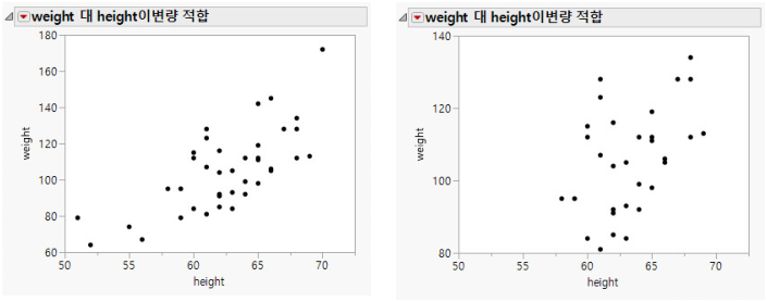

Figure 9.29의 오른쪽 예는 왼쪽 그림의 80에서 140 사이를 표시하도록 점 군집을 확대한 것입니다. 이 확대된 그림은 최대 및 최소 축 값을 다시 할당하여 생성한 것입니다.
그림 9.29 축 척도를 재조정하여 그림의 일부 확대
Rescale Axis to Enlarge a Plot Section

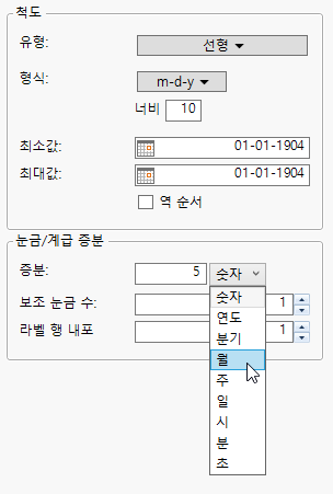

축의 "형식"이 날짜, 시간 또는 기간으로 설정되어 있으면 증분 옆에 형식 메뉴가 표시됩니다(Figure 9.30). 증분의 형식을 선택합니다.
그림 9.30 날짜 및 시간 증분의 형식 선택
Selecting the Format for Date and Time Increments

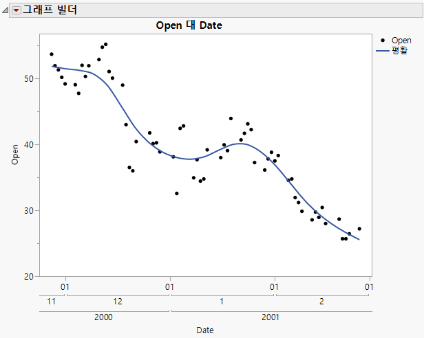

이 옵션은 축의 "형식"으로 "날짜", "시간" 또는 "기간"을 선택한 경우에만 표시됩니다. 라벨 행 내포 기능을 사용하면 여러 수준의 시간 척도를 사용하여 날짜 축을 형식에 따라 여러 행으로 분할할 수 있습니다. 예를 들어 가장 바깥쪽 행에 연도를 넣고 그 다음 월 및 날짜를 차례로 넣을 수 있습니다.
1. 도움말 > 샘플 데이터 폴더를 선택하고 Stock Prices.jmp를 엽니다.
2. 그래프 > 그래프 빌더를 선택합니다.
3. Date를 X 영역으로 드래그합니다.
4. Open을 Y 영역으로 드래그합니다.
5. X 축을 두 번 클릭합니다.
6. 형식에서 날짜 > ddMonyyyy를 선택합니다.
7. 라벨 행 내포의 값을 3으로 늘립니다.
8. 확인을 클릭합니다.
9. 완료를 클릭하여 완료된 그래프를 확인합니다.
그림 9.31 라벨 행 내포의 예
Example of Label Row Nesting

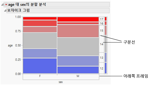

범주형 축의 구분선 및 프레임 확장
명목형 또는 순서형(범주형) 변수의 수준이 많은 경우 눈금 라벨 사이의 세로 구분선을 확장하면 유용합니다.
구분선을 X 축 라벨까지 확장하려면 다음 단계를 수행하십시오.
1. 명목형 또는 순서형 축을 두 번 클릭하여 축 설정을 표시합니다.
2. 눈금 표식 표시 > 짧은 구분자 또는 눈금 표식 표시 > 긴 구분자를 선택하여 구분선을 추가합니다. 축 영역 주위에 프레임을 추가하려면 아래쪽 프레임을 사용합니다.
그림 9.33 구분선
Divider Lines
