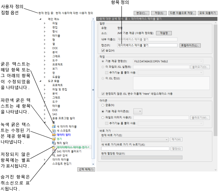

메뉴 편집기에서 도구 모음과 메뉴를 사용자 정의할 수 있습니다. 수정된 항목의 이름은 적절한 형식으로 표시되어, 생성 또는 수정되거나 숨겨진 항목과 저장되지 않은 항목을 나타냅니다.
그림 14.1 메뉴 편집기 옵션
Menu Editor Options
