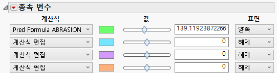

등위면에 대한 컨트롤
등위면에 대한 대부분의 컨트롤은 시트, 점의 컨트롤과 동일합니다. Figure 5.10에서는 약간 다른 기본 컨트롤을 보여 줍니다.
그림 5.10 등위면에 대한 종속 변수 컨트롤
Dependent Variable Controls for Isosurfaces
값
종속 변수에 대한 등위면을 활성화하는 슬라이더와 텍스트 상자입니다. 슬라이더를 사용하여 등위면을 그리는 값을 조정할 수 있습니다. 슬라이더 옆의 텍스트 상자에 값을 입력할 수도 있습니다.
