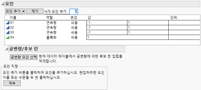

4. 요인 추가 > 블록화 > 블록당 3회 런을 클릭합니다.
블록 요인 X4의 값 아래에 한 수준만 표시됩니다. 여기서는 런 크기를 알 수 없기 때문입니다.
그림 5.19 X4에 대한 1개의 블록이 있는 요인
Factors with One Block for X4
5. 계속을 클릭합니다.

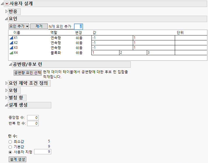

그림 5.20 X4에 대한 3개의 블록이 있는 요인
Factors with Three Blocks for X4
이제 "요인" 섹션에 적절한 블록 수가 표시됩니다. 이 값은 기본 런 크기를 블록당 런 수로 나누어 계산됩니다. 이 예의 경우 기본 표본 크기 9에 3개의 블록이 필요합니다. 이제 "요인" 섹션에는 X4에 대한 3개의 값이 표시되어 블록이 3개임을 나타냅니다.
참고: 다른 런 수를 지정하면 "요인" 섹션이 업데이트되어 블록 요인에 대해 적절한 수의 값이 표시됩니다.

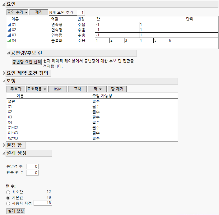

6. "요인" 섹션에서 3개의 연속형 요인 X1, X2, X3을 선택합니다.
7. "모형" 섹션에서 교호작용 > 2차를 클릭합니다.
그림 5.21 X4에 대한 6개의 블록이 있는 요인
Factors with Six Blocks for X4
이제 "런 수" 패널에 기본 런 크기가 18로 표시됩니다. "요인" 섹션에는 X4에 대한 6개의 값이 표시되어 블록이 6개임을 나타냅니다.
참고: step 8에서 "난수 시드값"을 설정하고 step 9에서 "시작 수"를 설정하면 이 예에 표시된 결과가 재현됩니다. 설계를 직접 구성할 때는 이러한 단계가 필요하지 않습니다.

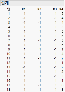

그림 5.22 고정 블록 설계
Fixed Block Design

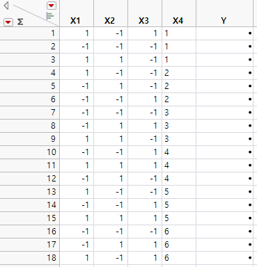

설계에서 블록 요인 X4를 살펴보십시오. 6개 블록이 표시됩니다. 실험을 수행할 때 매일 세 번씩 시행되며 첫째 날의 X4 = 1, 둘째 날의 X4 = 2 등으로 지정됩니다. 설계 테이블에서 블록 내의 시행을 랜덤화하려고 합니다. "출력 옵션" 패널에서 "런 순서"에 대해 "블록 내 랜덤화" 옵션이 이미 선택되어 있습니다.
11. 테이블 생성을 클릭합니다.
그림 5.23 고정 블록 설계에 대한 설계 테이블
Design Table for Fixed Block Design
설계 테이블의 행은 하루에 시도되는 런으로 그룹화됩니다. 이 설계를 사용하면 블록 효과, 모든 주효과 및 2요인 교호작용을 추정할 수 있습니다.
