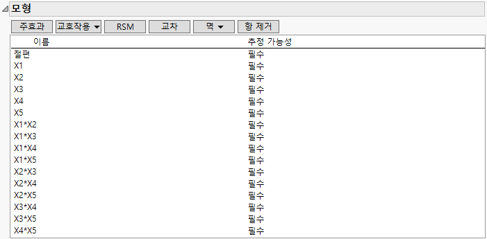

5. "모형" 섹션에서 교호작용 > 2차를 선택합니다.
그림 5.6 교호작용이 있는 모형
Model with Interactions

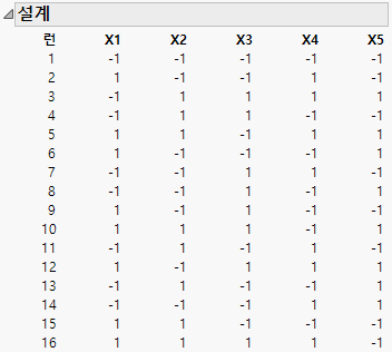

9. 설계 생성을 클릭합니다.
Figure 5.7에서는 설계의 런을 보여 줍니다. "모형" 섹션에서 모든 주효과와 2요인 교호작용의 "추정 가능성"이 "필수"(기본값)로 지정되었으므로 이러한 효과를 추정할 수 있습니다.
그림 5.7 모든 2요인 교호작용을 추정하기 위한 설계
Design to Estimate All Two-Factor Interactions

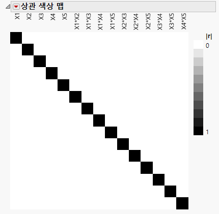

10. 설계 평가 > 상관 색상 맵 섹션을 엽니다.
그림 5.8 상관 색상 맵
Color Map on Correlations
색상 맵은 5개의 주효과와 10개의 이원 교호작용이 모두 상호 직교함을 나타냅니다.
