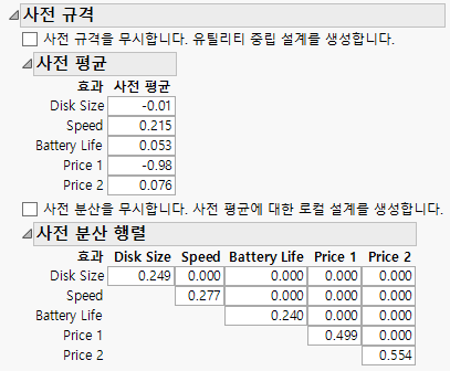

5. "제목 없음" 테이블에서 추정값 열의 값을 "선택 설계" 창의 "사전 평균" 섹션에 입력합니다(Figure 18.9 참조).
"제목 없음" 테이블에서 전체 열을 복사한 다음, "사전 평균" 섹션의 사전 평균 아래에 있는 Disk Size 텍스트 상자를 클릭하고 마우스 오른쪽 버튼을 클릭한 후 "붙여넣기"를 선택할 수 있습니다.
6. "제목 없음" 테이블에서 표준 오차^2 열의 값을 "선택 설계" 창에 있는 "사전 분산 행렬" 섹션의 대각 항목에 입력합니다(Figure 18.9 참조). 이 값은 소수점 이하 세 자리로 반올림하여 하나씩 입력합니다.
그림 18.9 예비 연구의 사전 평균 및 분산 정보
Prior Mean and Variance Information from Pilot Study
